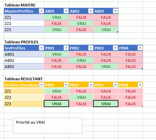

Je voudrais obtenir le 3eme tableau à partir des 2 premiers :
Le premier représente une gestion des accès (ZZ1 à ZZ3) par groupes de profiles
Le second représente ces groupes de profiles (AB01 à AB03) qui définissent des accès aux ressources (Ressources PR01 à PR04)
L'idée est de donner les droits selon ZZ1 à ZZ3 pour que les groupes de profiles (AB01 à AB03) associées indiquent les droits d’accès aux ressources (PR01 à PR04)
En cas d'opposition, le VRAI est prioritaire
Exemple :
ZZ3 est à VRAI sur AB01, et AB01 est à VRAI sur PR01 mais
ZZ3 est à VRAI sur AB03, et AB03 est à FAUX sur PR01 donc
ZZ3 est à VRAI sur PR01 (priorité au VRAI)
(Idem pour PR03 dans ce cas : PR03 est VRAI)
Bien sur, sur cet exemple l’intérêt est ... faible. Mais si j'ai 3 profiles maîtres (ZZxx) associées à 20 profiles secondaires (ABxx) ça devient intéressant
Ci joint un classeur excel
Merci de votre aide,
Pierre
22classeur1.xlsx (12.95 Ko)
