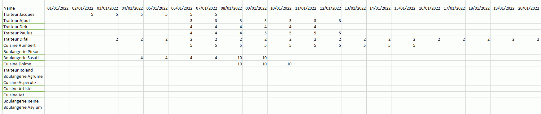

Le premier problème auquel j'ai du faire face est que lorsque j'effectuais un tri sur la colonne A, B, C, D, E, F ou G les données contenues dans les colonnes H à DF ne correspondaient plus. J'ai donc étendu le tableau du résultat de la Query (Colonne A, B, C, D, E, F et G jusqu'à DF). De cette manière, un tri sur la colonne A,B,C,... engendre automatiquement un suivi des colonnes jusqu'à DF. Raison pour laquelle, on retrouve l'option filtre en dessous de chaque jour... S'il existe une solution plus adaptée, je suis preneur :). De cette manière, un tri sur la colonne A,B,C,... engendre automatiquement un suivi des colonnes jusqu'à DF
filtreday

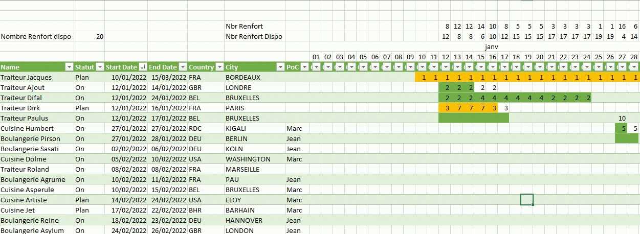

  • Étape 1 : Voici la situation avant l'ajoute d'une ligne/enregistrement par un collaborateur :
  • etape 1

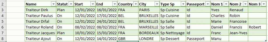

  • Étape 2 : ajout d'une ligne/enregistrement dans la feuille " Rft Traiteur" - Voir ligne 08 :
  • etape 2

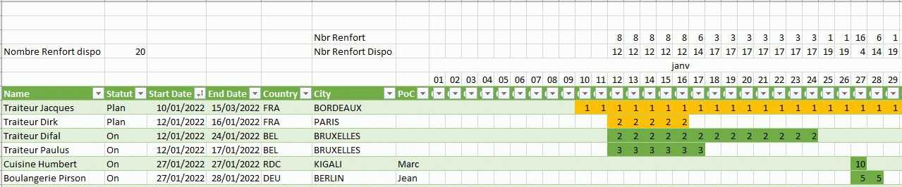

  • Étape 3 : Mise à jour de la requête et résultat :
On constate que "Traiteur Ajout" apparait bien dans la Query mais qu'en s'ajoutant, il provoque un décalage complet au niveau des chiffres qui se trouvaient dans les différentes cellules.
Je souhaite que ces chiffres, une fois associés à une ligne, restent en lien avec cette ligne même après ajout d'un nouvel enregistrement dans une des feuilles (Rft Traiteur, cuisine, boulangerie)
Pour info, ces chiffres me permettent de calculer le nombre de renfort qu'il me reste par jour en fonction des différents enregistrements faits par mes collaborateurs.Il s'agit d'une donnée que j'encode moi-même et qui est varie en fonction du jour. Par exemple cela pourrait être la situation suivante :
eatape 3
