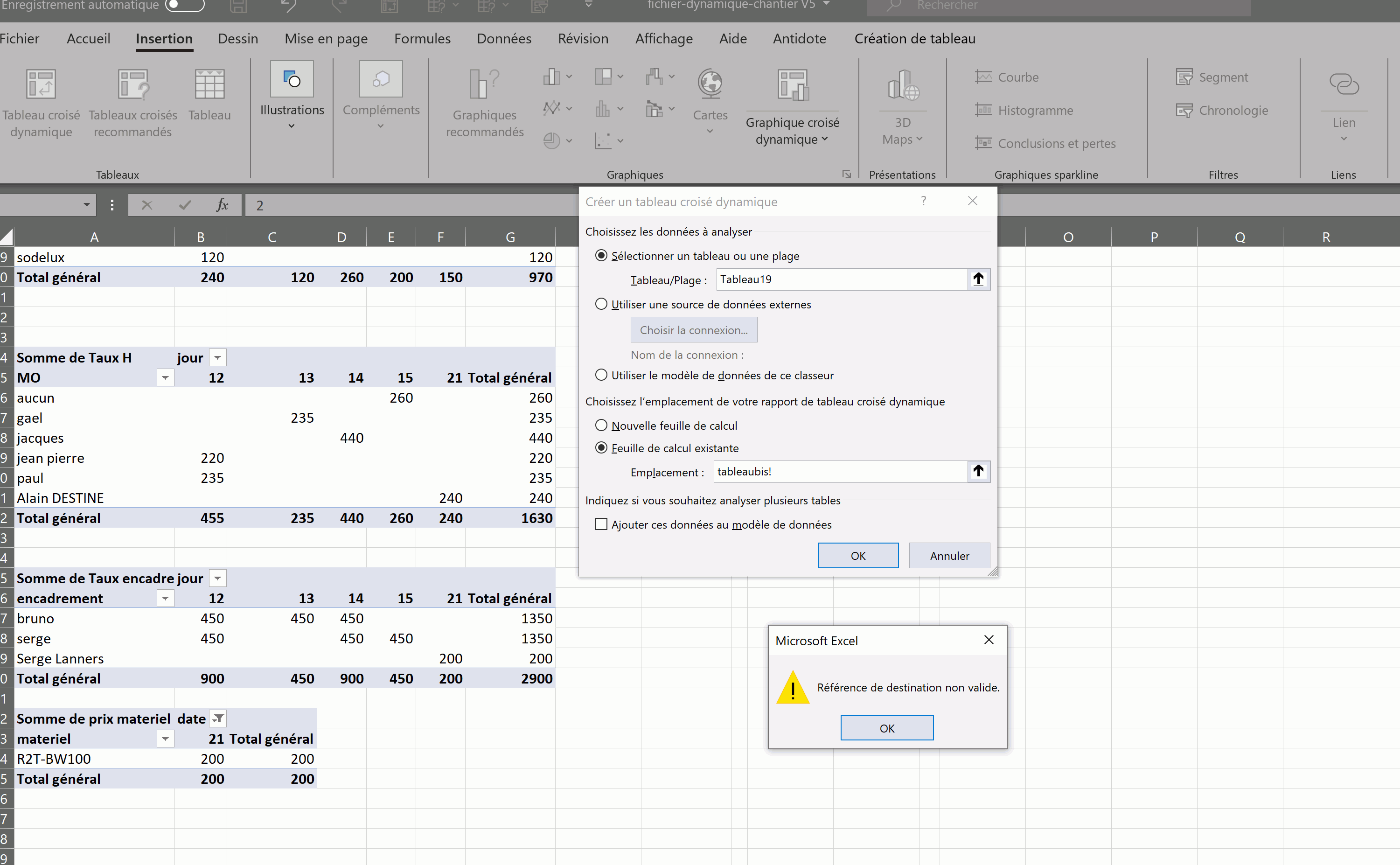

Pour refaire le TCD sous-traitants, pars d'une cellule du tableau de l'onglet donnée puis Insertion, TCD, et dans le bas de la fenêtre coche Feuille de calcul existante et indique l'emplacement mais ne coche rien d'autre.

si je fait comme tu me dis voila le message d "erreur , et oui effectivment les ligne vont s'agrandir, je pensais que le tableau allait s'adapté au fur et a mesure
capture 3

Au lieu de multiposter sur N forums, tu ferais mieux de regarder de bons tutos sur la création de TCD et lire plus attentivement les réponses qu'on te donne ici
Je t'ai dit de partir d'une cellule du tableau, pas d'une cellule sous le tableau : la ligne 9 ne fait pas partie du tableau d'où le message d'erreur
Et tu sembles confondre la source du TCD et la destination du TCD :
Tu n'as pas Source dans la fenêtre et tu essaies de coller un TCD sur la ligne 9...
ok desolé je poserais mes questions juste ici
j'ai fait come tu as dis, voila le message erreur
