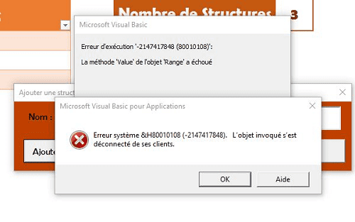

C'est ainsi que j'ai constaté qu'au bout de quelques essais, l'une des macros provoquait une erreur système et fermait Excel.
Sur l'onglet "Accueil2", lorsque j'essaie d'ajouter un nouveau fournisseur dans ma table de référence, tout se passe bien pour les 3 premiers puis ça plante! Idem pour l'ajout d'une nouvelle structure.
J'ai fait une recherche sur le forum par rapport au libellé des erreurs mais je n'arrive pas à trouver quelque de similaire.
Si un pro pouvait juste vérifier le code en question, ce serait vraiment sympa. Je joins le fichier et la capture d'écran avec les libellés d'erreurs avant plantage pour faciliter la compréhension.

Je n'ai regardé que la procédure ajout de structures qui paraissait correspondre à ton image...
Je ne comprends d'où t'est venue l'idée de l'utilisation du type de donnée Currency de façon qui paraît généralisée !
Tu t'en sers pour récupérer le renvoi d'une MsgBox (qui ne renvoie que des valeurs de type Integer, de 1 à 7), et dans un cas où tu sais à l'avance qu'elle va renvoyer 1 ! que tu n'utilises d'ailleurs pas (et on ne voit pas à quoi cela pourrait être utilisé) !
Tu l'utilises pour récupérer un numéro de ligne (donnée Integer ou Long) et comme compteur de boucle pour parcourir des lignes...
Il s'agit d'utilisations tout à fait inadéquates du type de donnée monétaire !
Je ne serais pas surpris que cela puisse déstabiliser Excel selon le contexte, en raison du lien de ce type de donnée avec un format particulier...
Je conseillerais donc de commencer par l'extirper, et voir ensuite... [Par la même occasion, si tu pouvais appliquer les règles habituelles de présentation du code : déclarations de variables en tête de procédure et pas n'importe où, meilleure indentation, élimination des Activate ou Select inutiles... Je le lirais beaucoup plus volontiers !

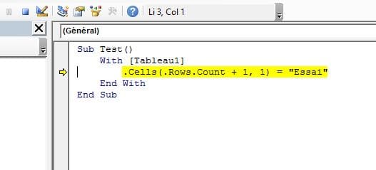

Vérification, pas de problème chez moi...
Fais un test autonome :
Sub Test()
    With [Tableau1]
        .Cells(.Rows.Count + 1, 1) = "Essai"
Tu places la macro Test dans un module Standard, et tu la lances. Elle doit ajouter Essai au tableau Structures.
Si erreur, tu seras fixé...

Merci d'avoir répondu si rapidement.
J'ai effectué le test dans un module standard et cela provoque bien l'erreur chez moi comme le montrent les photos. Cependant, Excel ne plante plus!
Franchement, je ne comprends pas pourquoi le Tableau1 n'est pas détecté?
Il se peut que ce soit la notation compacte (nom entre crochets) qui ne soit pas supportée. J'ai vu le cas avec des MAC...
Tu peux donc essayer en remplaçant With [Tableau1] par :
    With Range("Tableau")
Fonctionne chez moi.
    With ThisWorkbook.Names("Tableau1").RefersToRange
Ne fonctionne pas chez moi...
    With Worksheets("Base").ListObjects("Tableau1").DataBodyRange
Fonctionne chez moi. Mais dommage de devoir repasser par la feuille...
NB- J'opère sous 2010 (mais je n'avais pas encore rencontré de différences de ce type avec 2013...)
J'ai testé les 3 hypothèses sur la version 2016, rien n'y fait, cela provoque systématiquement l'erreur et le plantage d'Excel.
Je vais refaire l'outil sur une version 2010 d'Excel si c'est une version plus stable.
Je vous remercie pour le temps que vous y avez consacré et du coup je ne ferme pas tout de suite le post: je vous enverrai un petit message pour vous dire si j'ai réussi sur la version 2010.
