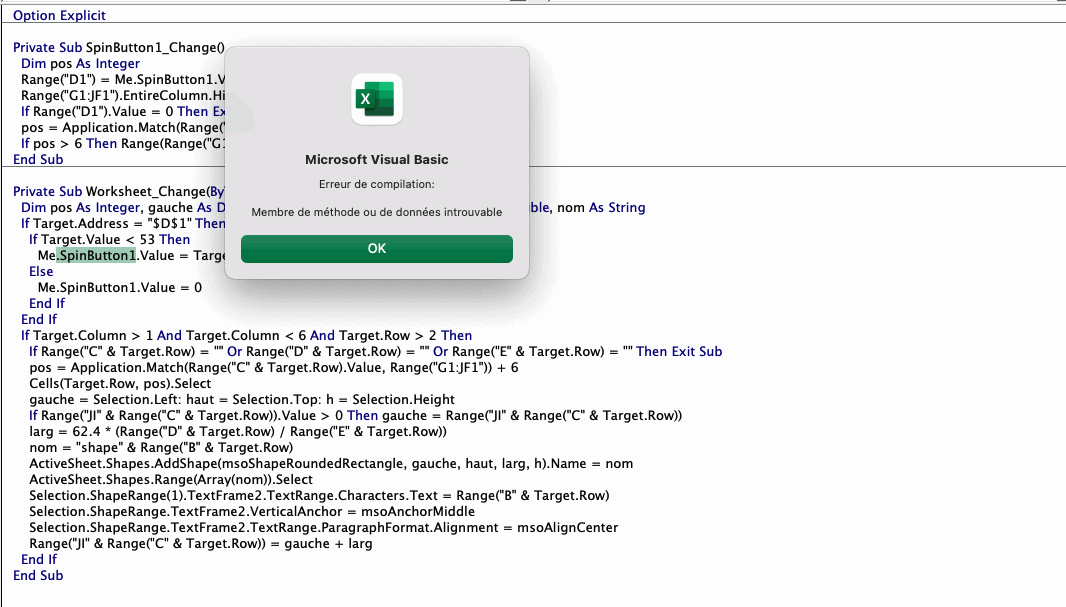

lorsque je fais shift+ctrl+w ce message s'affiche... savez vous pourquoi?
capture d ecran 2024 03 21 a 17 13 24
Le spinbutton et le bouton pour changer de semaine...(A gauche de Semaine...)
Je n'ai aucun problème chez moi.... mais j'ai vu une autre erreur que l'ai corrigé
17planning-outil.xlsm (49.41 Ko)
A+ François
