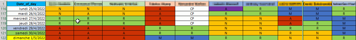

Exemple de classeur à l'ouverture :

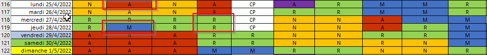

Exemple de classeur à la fermeture :
Et donc l'employé de la 2ème colonne reçoit un mail avec le fichier Excel mis à jour stipulant:
Ces modifications ont été apportées à votre planning:
- lundi 25/4/2022 N --> A
- jeudi 28/4/2022 R --> M
...et idem pour le second employé de la colonne 4 à qui ont a changésur 2 jours "A" en "R"
