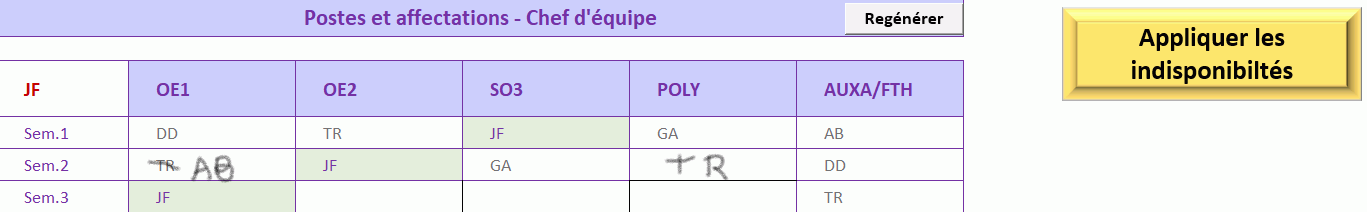

J'ai toujours un problème :
Comme sur l'image ci-dessus, la semaine 1 est parfaite, le problème commence en semaine 2 et ainsi de suite. Il me faudrait, si possible, que chaque poste de chaque semaine soit occupé par un collaborateur (toujours en fonction des "formations / compétences" de chacun).
Pour résumer il faudrait toujours :
2 personnes au poste "OE" (1 et 2) soit les collaborateurs : DD, AB, TR ou JF
1 personne au poste "SO3" soit les collaborateurs : GA ou JF
1 personne au poste "POLY" soit les collaborateurs : GA ou TR
1 personne au poste "AUXA" soit tous les collaborateur : GA ou JF ou DD ou TR ou AB.

ça ne colle pas parce que je m'étais calqué sur les résultats de votre tableau (colonnes O à S) de la feuille "Indisponibilités.
Voici le corrigé, pour une question de lisibilité, j'ai mis le tableau des affectations dans la feuille "Affectations" avec une mise en forme conditionnelle pour mieux distinguer les "OUI" et les "NON".
En cliquant sur le bouton jaune, le tableau des "postes et affectations" est entièrement effacé et reconstruit dans la foulée. Me dire si ça vous convient
Cdlt
Edit : petite amélioration, applique un tri aléatoire sur le résultat final.
Excusez moi du délais réponse,
Le fichier est parfait, merci beaucoup du temps pris pour m'aider. Si j'ai bien compris vous avez utilisé la fonction :"=equiv" pour que cela fonctionne, je ne connais pas trop cette formule, je vais la regarder de plus près du coup.
