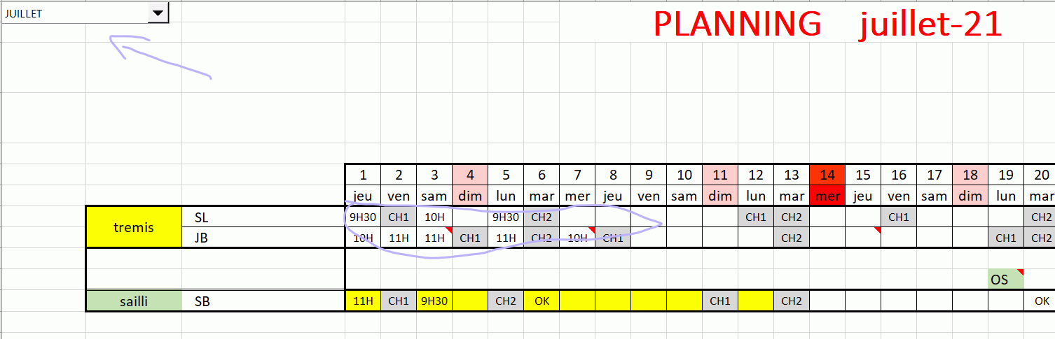

Petit souci sur un projet de planning dynamique en fonction du mois!
J'ai un planning bien agencé et sur un seul onglet ( ce que je troue plus propre... )avec un deuxième onglet source...
Le problème étant que je cherche un moyen, une méthode, un tips, UNE AIDE afin de bloquer une plage de données entrées "à la main" donc en brut directement en fonction du mois sélectionné. Je m'explique : quel n'a été mon désarroi de m'apercevoir que les données que j'ai rentré proprement dans le planning de JUIN restaient aussi lorsque je changeais de mois de selection ( j'aurais du m'en douter avant mais pris par l'excitation du montage de ce fichu planning....)
Photo à l'appui!
existe t il donc un moyen de ratacher mes deux lignes (tout en sachant qu'elles peuvent etre modifiées en cours de route comme un arret maladie imprevu, un RTT en plus,etc. ) à ma sélection du mois demandé! Et, le fin du fin, si je reviens sur un mois , me recracher simplement ce que j'avais deja mis????

Une proposition à tester.
24jbw.xlsm (37.40 Ko)
les cellules Excel ne sont pas intelligentes, ni même magiciennes !
pour qu'une cellule affiche une donnée en fonction d'un mois (dans votre exemple) il faut soit passer par VBA, soit utiliser une formule qui elle aura "l'intelligence" d'aller chercher une information dans un tableau source en fonction de paramètre évolutif.
Pour avoir un planning comme vous le désirez il faut bien avoir en tête que ce planning est "seulement" une mise en forme de données structurées sous forme de tableau, pour exemple ce fichier :
Dans ce fichier qui gère la position des personnels, vous pouvez "scroller" les mois et années et les données s'affichent, mais elles sont "tirées" d'une base de données.
