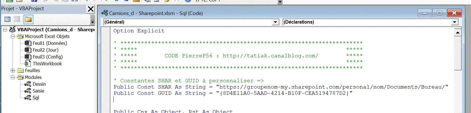

Un essai pour Sharepoint avec du code trouvé sur le net :
Pour cela il est nécessaire de modifier les valeurs de 2 constantes présentes dans le code, au tout début du module "Sql" :
demo sharepoint
  1. L'adresse du Sharepoint (SHAR) : trouvable avec le fichier "Test-chemin.xlsm" précédent (attention : ajouter un slash/ à la fin si besoin)
  2. L'Id (GUID) du Sharepoint : trouvable par la méthode décrite ici => https://nickgrattan.wordpress.com/2008/04/29/finding-the-id-guid-for-a-sharepoint-list/
Livré sans aucune garantie de succès

Bonjour Pierre,
Malheureusement même après toutes les manipulations, cela continue de ne pas fonctionner... J'ai une erreur "Pilote ISAM introuvable", j'ai essayé de suivre un tuto pour régler ce problème en ajoutant un emplacement approuvé sur le "Bureau" dans le centre de gestion de la confidentialité mais rien n'y fait. Je suppose que je vais faire sans OneDrive. Je pense mettre le fichier sur une clé usb branché derrière l'ordinateur de mon collègue et celui-ci enverra le fichier par mail en lecture seul à ses collaborateurs en attendant que je mette en place un fichier similaire mais ne faisant pas appel au SQL par exemple via l'utilisation de coloration de case plutôt que l'ajout de forme.
