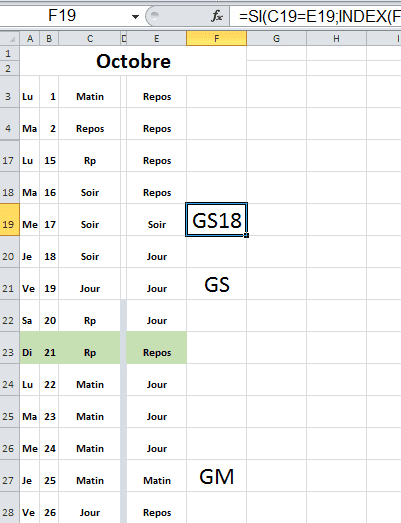

Bonjour, en gros si je suis du matin et mon épouse du matin , je veux que ça soit marqué "GM" dans la colonne F de la feuil2
cela correspondrait au tableau de la feuil1 et ainsi de suite pour les autres cas
j'espère m'être fait comprendre, merci

GM comme dans le tableau
example mercredi 17 moi et ma femme sommes du soir, il faudrait donc marquer GS18 dans la colonne F cela correspond au tableau

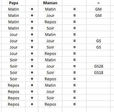

en gros voici les possibilitées possibles avec mon tableau en feuil1 à reporter en feuille 2
peut etre que c'est mon tableau qui est pas adapté

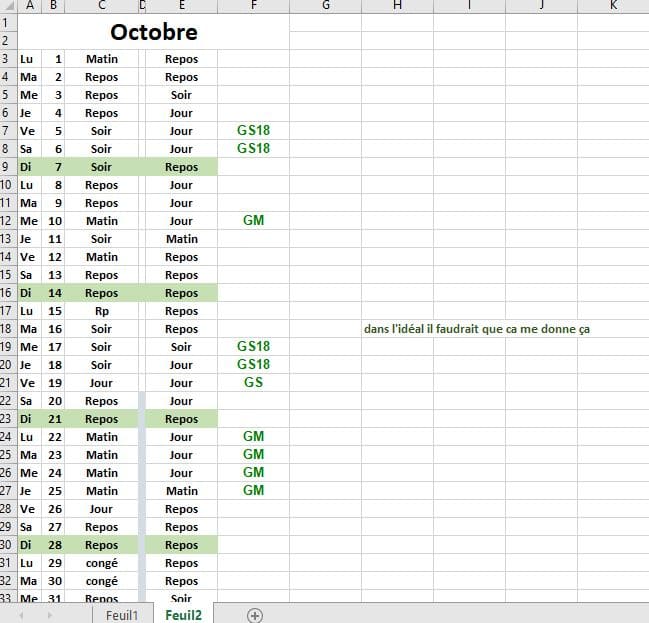

voici ce que ca devrait donner :
capture2
merci encore pour votre aide
Matin + jour = GM
Il suffit d'ajouter au début de ma formule :
=SI(ET(C3="Matin";E3="Jour");"GM";"")
Elle devient : =SI(ET(C3="Matin";E3="Jour");"GM";SI(C3=E3;INDEX(Feuil1!$B$2:$F$6;EQUIV(C3;Feuil1!$B$2:$B$6;0);EQUIV(C3;Feuil1!$B$2:$F$2));""))
Et ainsi de suite selon les besoins.

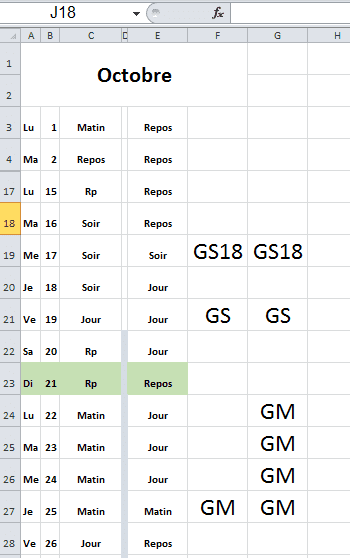

merci ton résultat est en colonne G
peux tu m 'expliquer ta formule stp pour que je puisse la compléter afin qu'elle soit egale à la colonne F

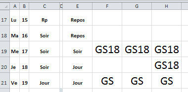

J'ajoute : Soir + jour = GS18 :
=SI(ET(C19="Soir";E19="Jour");"GS18"
La formule devient : =SI(ET(C3="Soir";E3="Jour");"GS18";SI(ET(C3="Matin";E3="Jour");"GM";SI(C3=E3;INDEX(Feuil1!$B$2:$F$6;EQUIV(C3;Feuil1!$B$2:$B$6;0);EQUIV(C3;Feuil1!$B$2:$F$2));"")))
index 3

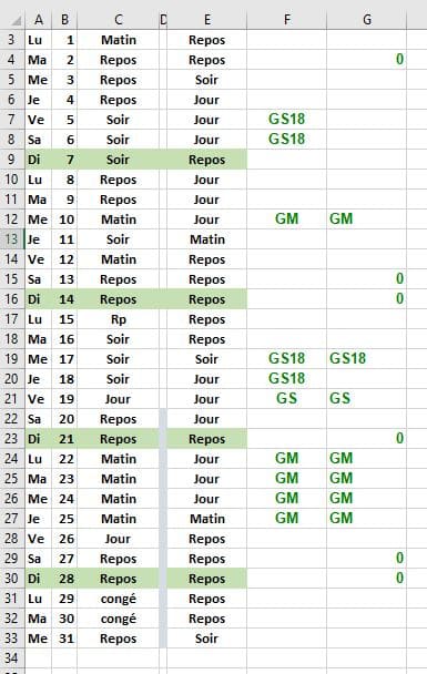

merci j'ai saisi :
il suffit de mettre
pour chaques resultats et c'est bon
apres la suite du code ne sert plus dans ce cas mais m'intrigue quand meme;
