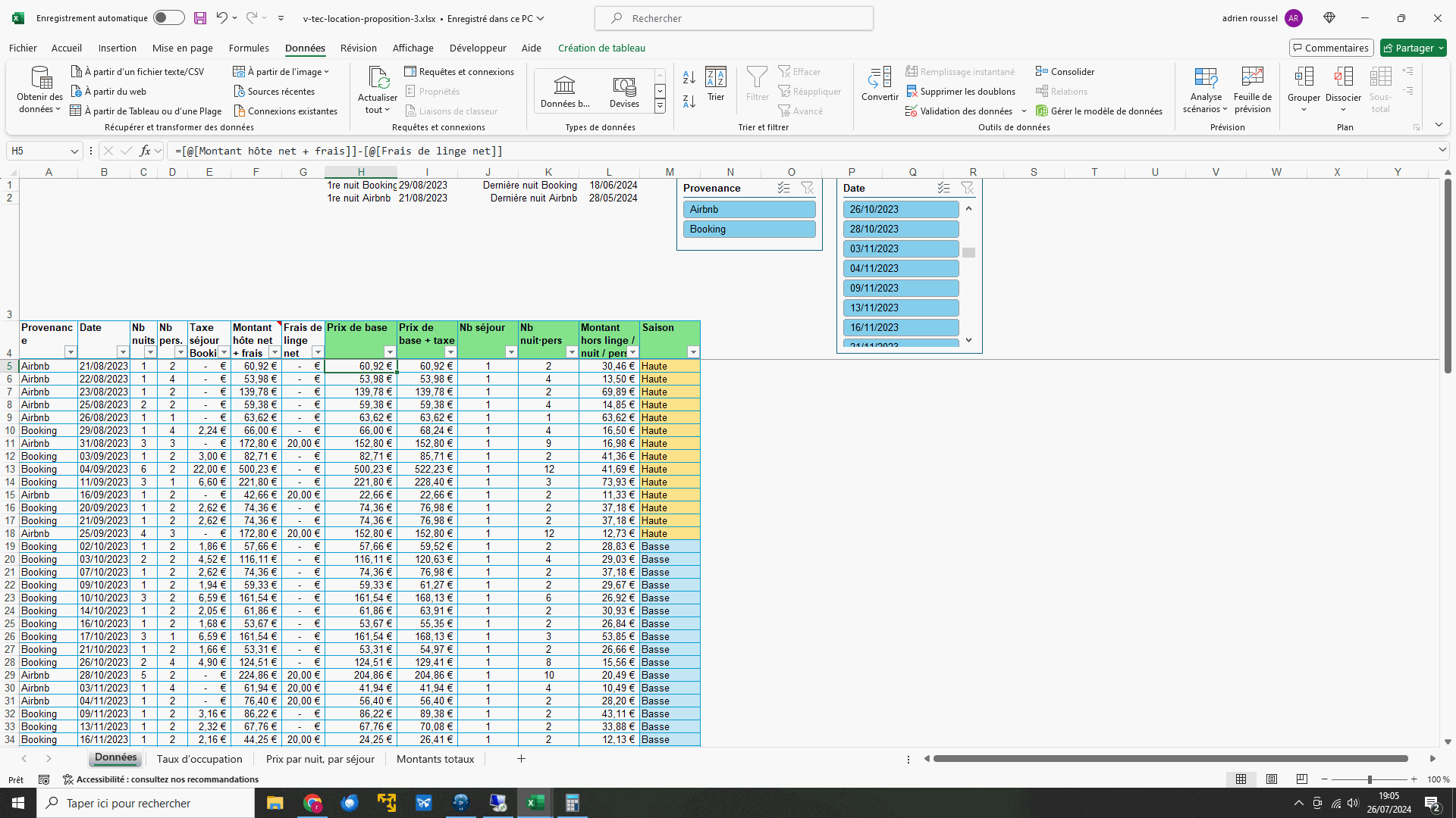

Bonjour v tec,
Règle n°1 : ne pas mélanger les données brutes et ce qu’on souhaite calculer et afficher à partir d’elles. Les données sources doivent restées séparées (dans ton cas, probablement dans un onglet séparé). Quelques données calculées annexes peuvent éventuellement être ajoutés à droite des données brutes.
J’ai essayé de tenir compte de ta version d’Excel (très ancienne), mais il se peut que j’aie laissé quelques fonctions qui n’existaient pas encore à l’époque.

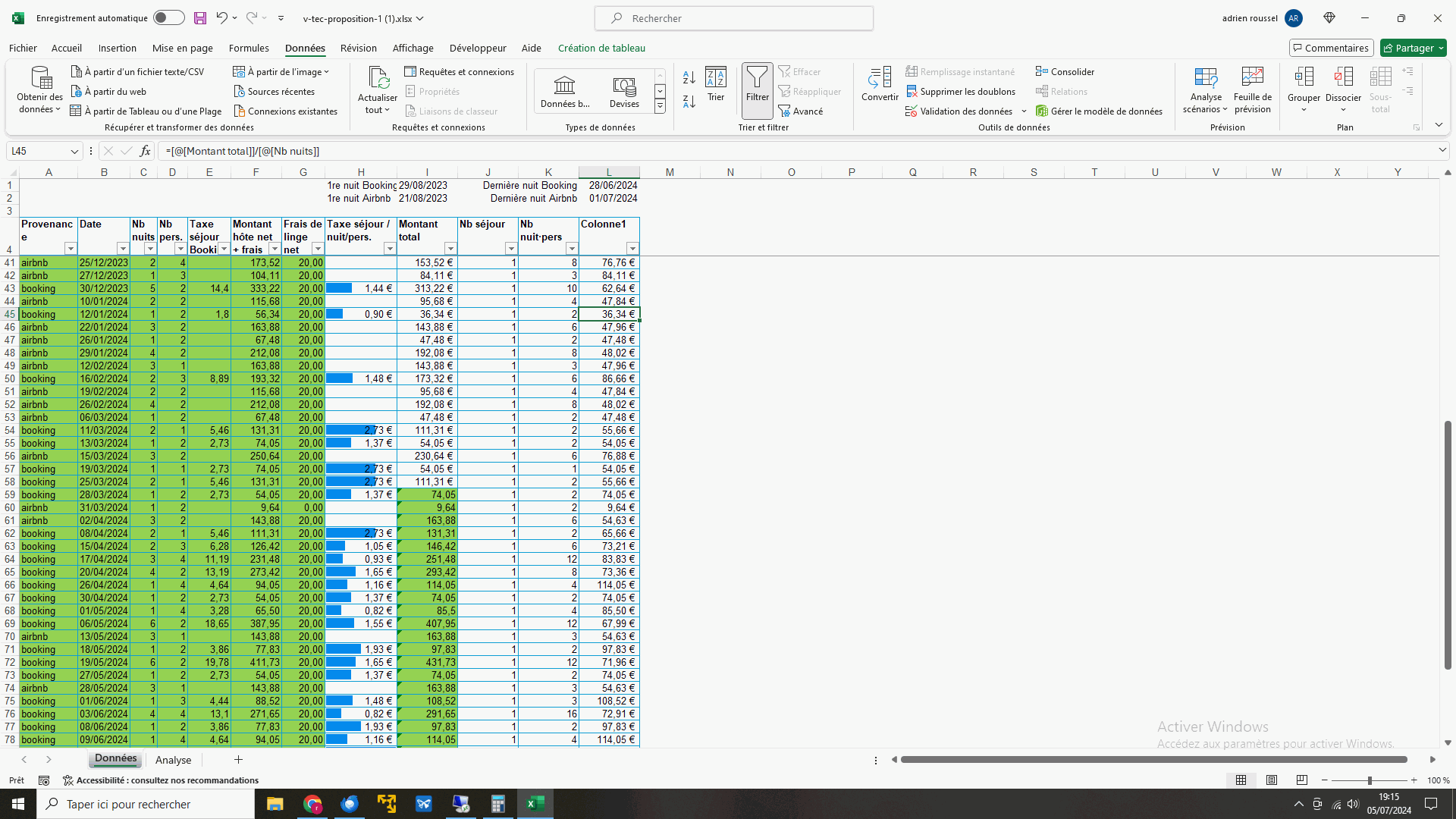

J’ai repris tes données (et uniquement tes données de base) et les ai mises dans une table. J’ai ajouté quelques colonnes supplémentaires de calculs utilisés dans les TCD. Et puis j’ai construit quelques TCD qui répondent en partie à tes besoins. Pas de macro !

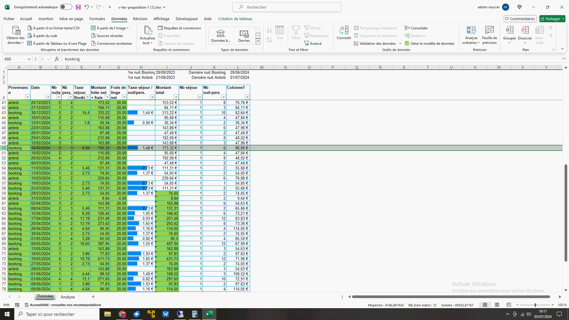

dans la feuille donnée, quel est l impact des lignes 1 et 2? car celle ci ne s actualise pas avec les nouvelles données
par contre en regardant bien j ai l impression qu il y a une inversion dans les données colonne f montant hote net + frais = le montant total qui sera payé= sejour + frais de linge
du coup la colonne montant total... ba c est pareil non?
par contre dans analyse, la colonne montant payé de booking ou airbnb = montant total des données
et colonne montant hors linge = montant tant hote net +frais
parce que dans l analyse c est bizarre, booking payerai mieux que airbnb, hors je suis a peu pres sur que non, et la difference serait le montant du linge
Bonjour v tec,
les 4 cellules de dates des lignes 1 et 2 de la feuille «Données» portent les noms suivants :
  • premNuitBooking
  • derNuitBooking
  • premNuitAirbnb
  • derNuitAirbnb
Ces noms sone ensuite utilisés dans les cellules W48, X48, W58 et X59 pour déterminer le nombre de nuits à comptabiliser pour ces mois qui ne sont pas complets et calculer un % d’occupation qui corresponde. Il faudrait idéalement revoir ces formules pour déterminer pour chaque mois s’il est complet ou non…

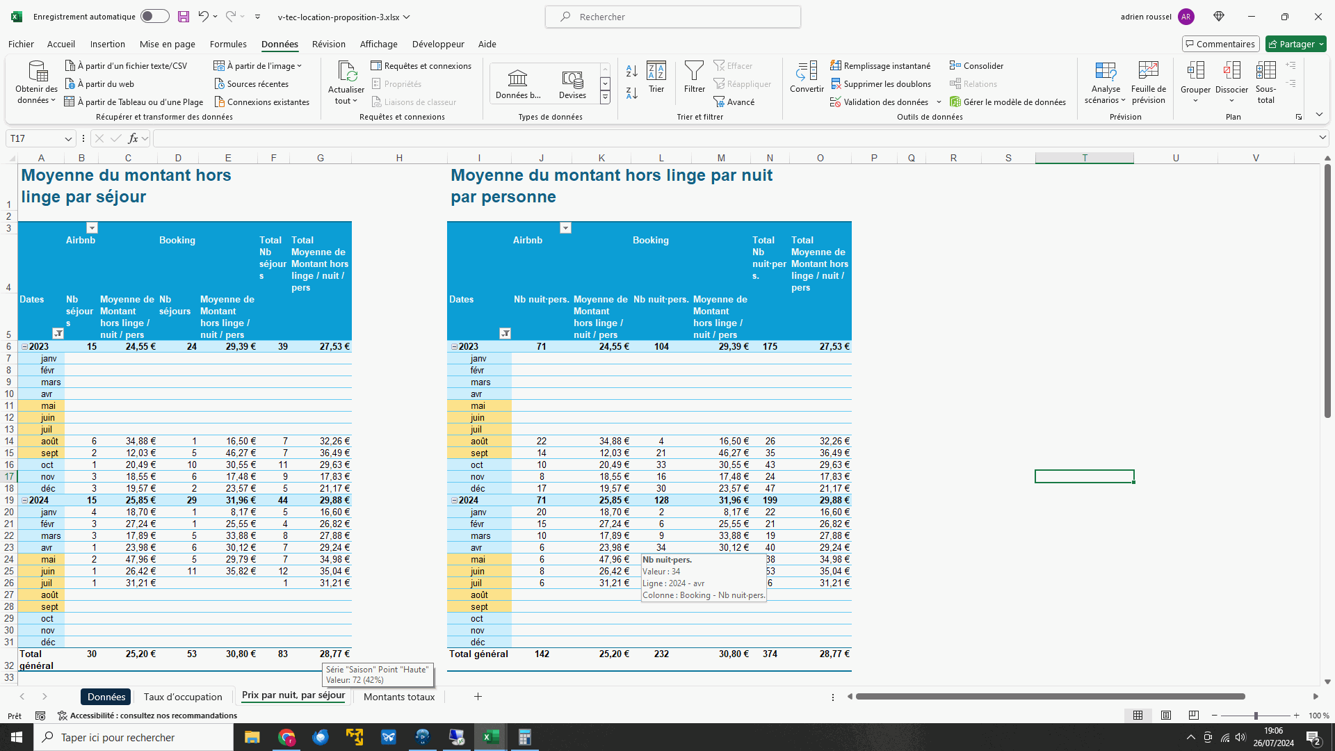

en gros dans le tableau recap ce qui me bloque c est ça:
la cellule l20 donne le montant par personne pour ce sejour unique en janvier c etait 56.34 pour une nuit et 2 personnes hors frais de linge
mais la cellule juste en dessous c est 173 pour 2 nuit et 3 personnes
idem un seul sejour, donc facile a checker
ce qui veut dire que dans le meme tableau on ne calcule pas la valeur de la mm maniere entre janvier et fevrier, du coup je suis un peu perdu sur le titre de la colonne
et dans ces tableaux il manque la colonne frais de menage et total, car meme si ça reste des frais pour l etat ça reste du paiment, donc à declarer, d ou l interet de l analyse

Bonjour v tec,
Je vais essayer de reprendre depuis le début et de corriger pour que tu t’y retrouves plus facilement, en tenant compte de tes remarques sur les incompréhensions que j’ai eues.
Le nombre de nuits disponibles pour un mois correspond, pour 2023 au nombre de nuits du premier mois d’activité (août 2023) pour lesquelles tu aurais pu vendre des nuitées (nb de nuits entre fin août et la date de la première nuit soit pour Booking, soit pour AirBnB). C’est aussi le nombre maximal de nuits que tu peux vendre sur ce mois (pour faire un pourcentage d’occupation correct). Par exemple, pour AirBnB, la première nuit est le 21/08/2023. Jusqu’à la fin du mois, il y a donc 10 nuits disponibles. Si tu as vendu 4 nuits sur ces 10, tu as un taux d’occupation de 40 %. Le principe est similaire pour les dernières nuits comptabilisées dans ton tableau de données. Tu as enregistré (dans ce fichier) ta dernière nuit Booking le 18/6/2024. Au mois de juin 2024, jusqu’au 18/06/2024, il y avait donc 17 nuits (18-1, il faudra peut-être revoir ce calcul selon que la date enregistrée correspond à la date d’arrivée ou du départ…) disponibles et tu en as vendu 11 => taux d’occupation 11/17 = 65 % (en U59).

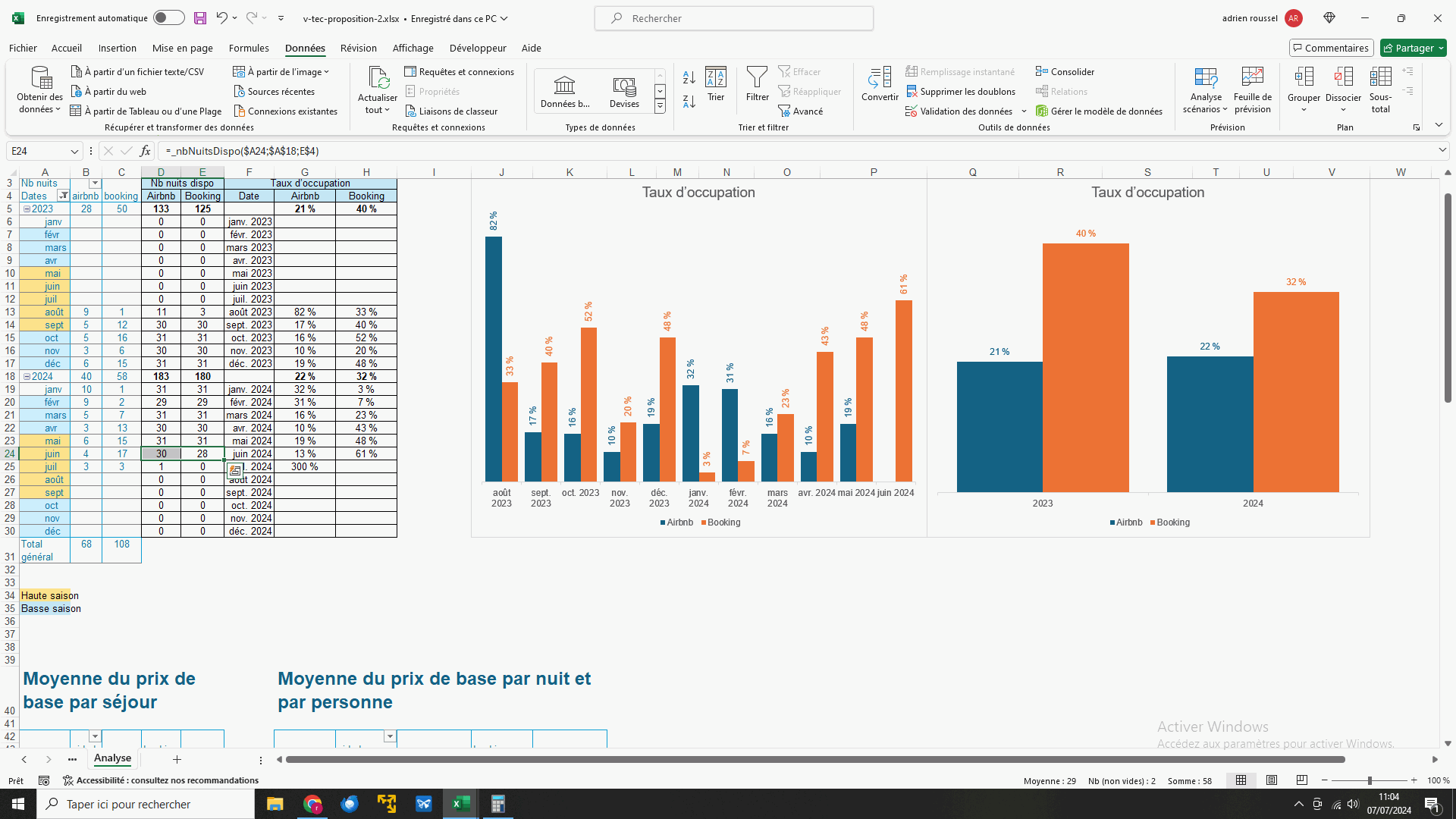

du coup, voila ce qui ressort de mon coté
donc si j ai bien compris sur la periode aout2023/decembre 2023, j'ai un taux d occupatio de 61% cela veut dire que à la louche sur 182 nuit 109 ont été loué?
de ce que je vois c est 133 nuit total et 78 loué, donc ça a l air d etre ça.
est ce que on pourrait avoir a coté un petit camembert qui donne dans les 100% de nuit loué la repartition entre airbnb et booking?
et de faire la differenciation entre global, baisse saison et haute saison

Bonsoir v tec,
Taux d’occupation :
  • Pour Booking, sur 125 nuits disponibles (entre le 29/08/2023, date de la 1re location, et le 31/12/2023), 50 nuits ont été vendues, soit 40 %.
  • Pour AirBnB, sur 133 nuits disponibles (entre le 21/08/2023, date de la 1re location, et le 31/12/2023), 28 nuits onts ont été vendues, soit 21 %.
  • Les pourcentages ne s’ajoutent pas l’un à l’autre (50/125 + 28/133 n’a pas de sens, il faut calculer (50+28)/(125+133)) ! Au total sur tes deux locations il y avait 258 nuits disponibles et tu en as vendues 78, donc 30 % !
« est ce que on pourrait avoir a coté un petit camembert qui donne dans les 100% de nuit loué la repartition entre airbnb et booking? et de faire la differenciation entre global, baisse saison et haute saison » : les camemberts sont rarement une bonne idées pour représenter des données, mais je peux essayer.
Je ferai quelques exemples de calculs avec ou sans frais, avec ou sans les saisons… Il suffira de les copier dans de nouvelles feuilles et les adapter à ton besoin ensuite.
« pourquoi 30 pour air bnb et 28 pour booking? sachant pour l essai j ai mis des nuit pour booking sur juillet, donc ça rend le mois de juin complet pour air bnb et booking, donc je devrais avoir 30 pour les deux non? » : étant donné qu’il n’y avait aucune explication, j’ai considérée les dernières dates louées pour chacune des deux provenances
comme étant la dernière date mise à disposition (= disponible). Tu as mis des nuits sur juillet pour Booking. Aurait-il fallut que je compte tout le mois de juillet comme étant disponible ? Il faut que tu clarifies ce sujet. Je peux faire en sorte que si une seule nuit est comptée dans un mois, toutes les nuits du mois sont disponibles, mais est-ce vraiment ce que tu veux ?
alors a mon sens, il serait judicieux de dire que le dernier mois, soit tu le prend pas en compte soit tu prend sa derniere date
mais tout mois "terminé" et le suivant commencé, = mois complet
258 nuit sur 1 seul logement entre 28/08 et 31/12..... ça fait 4 mois, soit 120-130 nuit de dispo

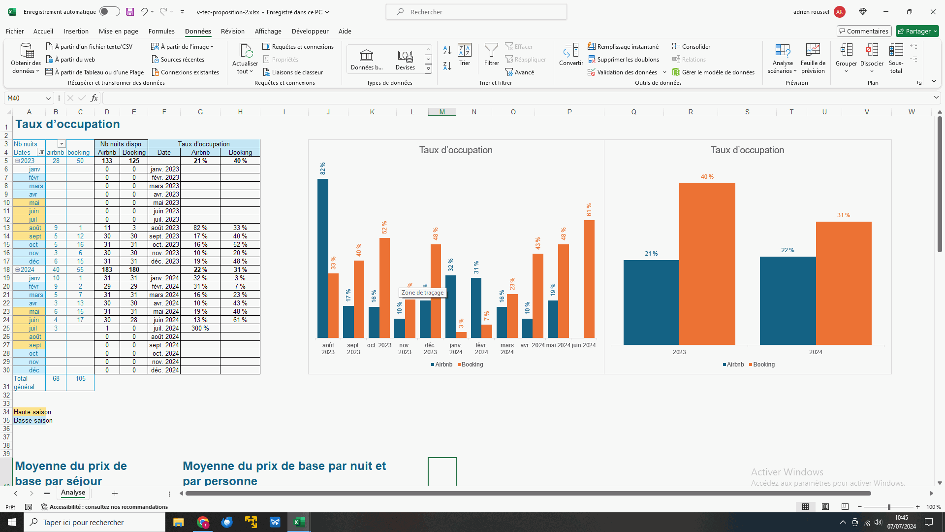

Bonsoir v tec. Relis bien, j'ai ecrit : "Au total, sur tes deux locations... "
slt valky dsl de cette absence j etais un peu malade

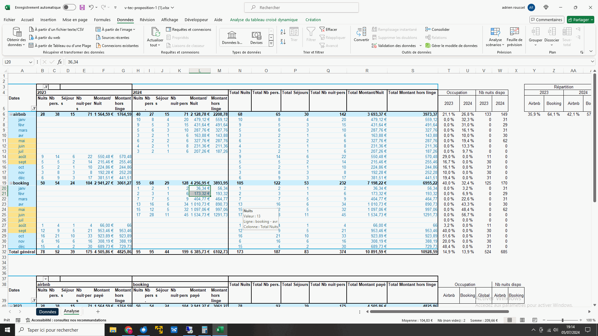

du coup je me suis remis sur le fichier et je vois qq coquilles exemple
le fichier est la version 3 mais il va chercher des infos dans le 1
donc c est corrigé
pour ici
j'ai les mm valeurs du tableau gauche et droite, ne connaissant pas trop l histoire des tableau croisé je seche un peu
et sur la partie taux d occupation sur les legendes du tableau je vois dates et déc, je suppose que c est 2023 et 2024?
je te remet la version 3 avec les valeurs et corrections à jour merci
et petite question comment va reagir ce fichier quand je vais rentrer du 2025? il va creer automatiquement la colonne?
