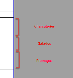

Pour compléter le fichier, peut-tu refaire la chose suivante:
mais cette fois pour toutes les lignes? En effet quand j'ai 5 lignes pour le menu principal (par exemple), bah je ne sais pas quoi mettre ni dans quel ordre!
