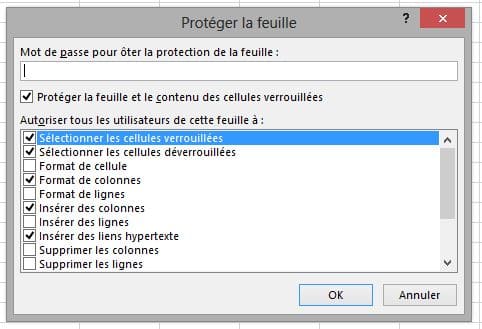

Et cela marche très bien. Toutefois j'aimerai pouvoir "personnaliser" les fonctions protégées ou non, en cochant ou décochant les options proposées dans la fenêtre Protéger la feuille.
Avec cette macro, seule l'option Sélectionner les cellules déverrouillées est cochée.

Si tu enregistres une macro à l'aide de l'enregistreur et que tu joues sur les différentes options de protection, tu peux aller voir dans le code les instructions y relatives.
J'ai par exemple enregistré la macro correspondant à l'image ci-dessous et ça donne le code suivant :
Sub Macro3()
' Macro3 Macro
    ActiveSheet.Protect DrawingObjects:=True, Contents:=True, Scenarios:=True _
        , AllowFormattingColumns:=True, AllowInsertingColumns:=True, _
        AllowInsertingHyperlinks:=True

En enregistrant une macro pour une protection basique de la feuille, on obtient le code suivant :
En y ajoutant l'option ''Format de cellule'', ça devient :
        , AllowFormattingCells:=True
On voit donc que l'instruction AllowFormattingCells correspont à ''Format de cellule''. Les autres instructions concernant DrawingObjects, Contents et Scenarios ne semblent pas obligatoires.
