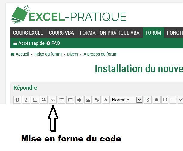

2. Pourrais-tu utiliser les balises Code ..
balises code
