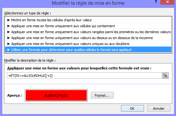

J'ai finalement trouvé la solution :
Orange :
=ET(I9>=AUJOURDHUI()+3;I9<=AUJOURDHUI()+5)
Rouge :
=ET(I9>=AUJOURDHUI();I9<=AUJOURDHUI()+2)
Merci pour votre aide.

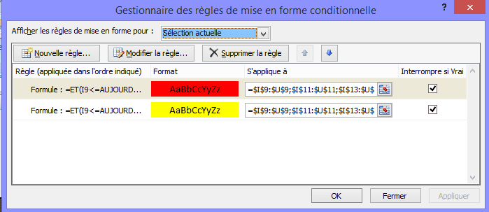

je persiste et signe en disant que si vous mettez le plus restrictif en premier :
gerer
vos formules seront "plus simples" :
gerer 2
Chez moi ça marche...
Aller bonne année et @ bientôt
