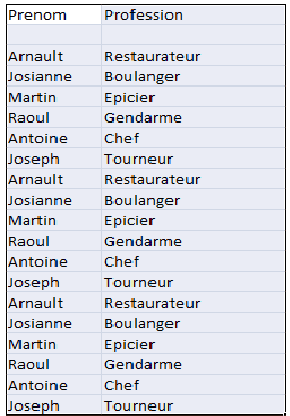

J'ai un échantillon d'environ 10 000 personnes que je souhaiterais analyser, mais j'ai un soucis.
Voici juste un exemple (par rapport à ce qui m’intéresse).
Pour rechercher le nombre de boulanger sur le nombre total d'individu ça je sais faire. (Mais le problème c'est que un par un, j'ai plus d'une centaine de professions)
Mais je voudrais autre chose. J'ai décliné en catégories, j'en donne par rapport à ce tableau 2 exemples:
1 = COMMERCANT = boulanger, restaurateur, Épicier
2 = MILITAIRE = gendarme, chef.
Y a t-il une formule qui me permette de rechercher toute les personnes concernant la catégorie COMMERCANTS (en sachant que j'ai décliné toutes les professions possibles ds cette catégorie)
Je dois admettre que je suis assez nulle ds l’utilisation d'excel, c'est pourquoi je me permet de vous demandez de l'aide.
Merci par avance,
Sandie
Bonjour. Bienvenue
Pour la prochaine, envoi un fichier Excel et pas une image.
Pour ta question, avec SOMMEPROD(NB.SI
voir fichier
13metiers.xls (15.50 Ko)
Bonjour Sandie, Amadéus,
Amadéus, j'étais parvenu au même résultat mais je crois qu'elle recherche une formule qui marcherait avec une zone nommée afin de ne pas taper tous les métiers dans les formules justement, et personnellement je n'ai pas réussis à faire un truc viable à base de NB.SI et de somme prod, même en matricielle (mais je n'y connais pas grand chose...).
@ Zirak,
Tu peux nommer la constante matricielle {"épicier"."boulanger"."restaurateur"} par exemple "métier1" et utiliser le nom dans la formule.
=SOMMEPROD(NB.SI($B$2:$B$22;métier1))
Tu peux aussi inscrire ces constantes dans une plage de cellules et utiliser l'adresse de la plage.
=SOMMEPROD(NB.SI($B$2:$B$22;$E$1:$E$3))
