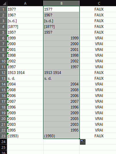

Bonjour à tous de nouveau !
Etrange.....
Après étirement vers le bas, j'obtiens :
Étrange que le comportement puisse être différent !
Si en A1 j'ai : Janvier 2018
Le fait d'appliquer la formule suivante m'affiche le nombre 43101
Cela signifie qu'Excel interprète la valeur comme une date (ie un nombre) mais l'affiche selon un format personnalisé.
Je vous propose de tester cette formule en B1 :
=SIERREUR(SI(NBCAR(A1)=4;A1*1;"");"")
Elle retourne que les valeurs numériques d'une longueur de 4
