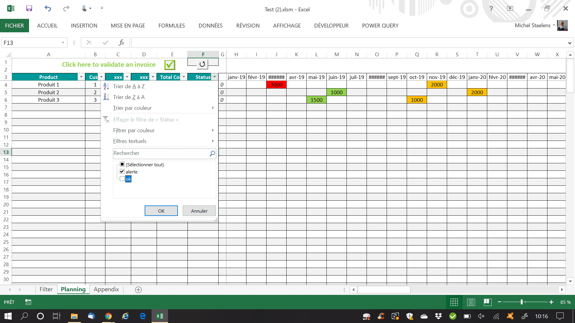

  • Enfin, je souhaiterai dans l'onglet Filter, créer une macro pour filtrer tout les projets ayant du retards (en se servant de la formule créer dans la colonne F (Planning)), créer une macro pour filtrer les projets attendant un paiement pour le mois en cours
Ajoute simplement un filtre
capture d ecran 127
Bye !
