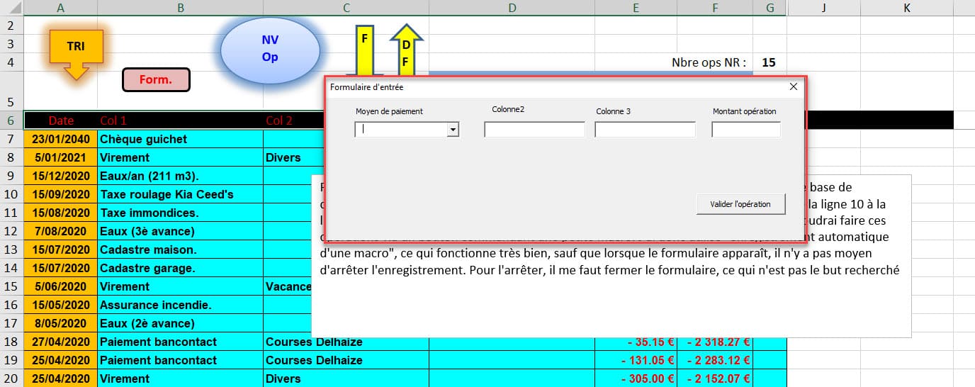

Bonjour à tous. Nouveau sur le site et néophyte, soyez indulgents. Voilà : Pour diverses raisons longues à expliquer, je voudrai utiliser l'outil "formulaire" dans une base de données dont les étiquettes commencent à la ligne 10. Je dois donc valider le tableau de la ligne 10 à la ligne 13000, puis valider les 8 premières colonnes avant de lancer l'outil formulaire. Je voudrai faire ces opérations via un bouton commandant une petite macro. J'ai donc utilisé "enregistrement automatique d'une macro", ce qui fonctionne très bien, sauf que lorsque le formulaire apparaît, il n'y a pas moyen d'arrêter l'enregistrement. Pour l'arrêter, il me faut fermer le formulaire, ce qui n'est pas le but recherché . . . Merci à vous

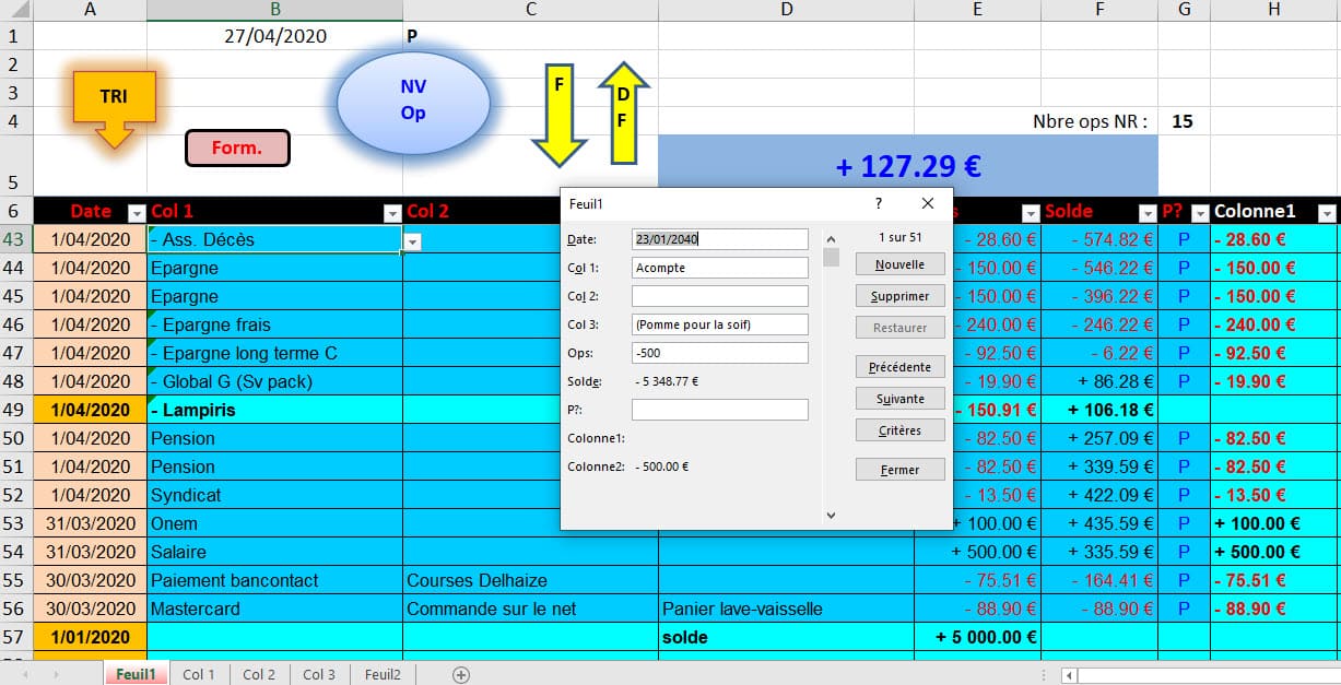

Bonjour. Merci de t'intéresser à mon problème. Comme demandé, ci-joint un fichier. Comme il s'agit d'un fichier de 13000 lignes pour mes comptes personnels, je l'ai quelque peu tronqué pour donner une idée de ce que je fais. Pour info, chaque fois que j'effectue une dépense, je clique sur NV OP (Nouvelle opération) et je remplis avec des listes déroulantes, ceci me permettant de tenir mes comptes à jour en permanence. L'idée serait que l'outil formulaire s'ouvre automatiquement en cliquant sur "form" mais après avoir sélectionné les 13000 lignes de ma base de données. J'espère avoir été compréhensible. D'avance, MERCI.

Il s'agit du formulaire basique, par défaut, et, dans mon fichier, la commande "formulaire" se trouve dans la barre d'outils accès rapide (La toute première ligne, à droite). Merci.

Désolé, j'ai dû aller faire quelques courses. Je suis maintenant dispo. Quant à ta conclusion, c'est bien cela, je voudrai utiliser le formulaire intégré à Excel. J'ai vu que pour faire apparaître les userform, il fallait écrire la commande "userform. show". Partant de cela, je suppose que la commande show est aussi valable pour mon cas, mais alors comment est dénommé le formulaire intégré ????
Pour le module que tu veux identifier, c'est celui qui commanderait quoi ??????. En effet, étant néophyte, j'ai réaliser mes macros par enregistrement automatique. Je n'ai pas créer de userform. Lorsque je veux intégrer des nouvelles données, je clique sur NV OP et une macro se lance. Elle insère une nouvelle ligne que je complète alors directement dans la base de données.

J'ai vu, mais si tu utilises le formulaire intégré à excel, tu n'as besoin de rien d'autre. Tu cliques sur l'icone du formulaire tout en étant dans une cellule de ton tableau.
Les champs correspondent automatiquement aux entêtes de colonne. Tu cliques sur nouveau et tu complètes les champs.
Pour terminer, tu valides avec la touche entrée et les données sont inscrites en bas de tableau. (à la fin)
