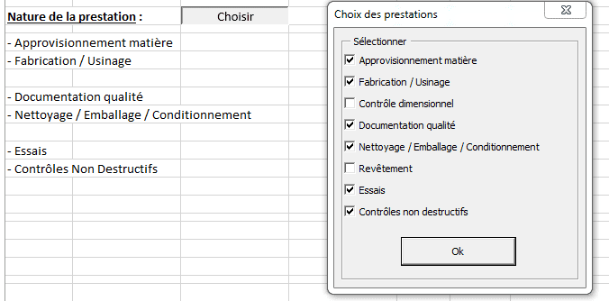

Quand je remplis mon devis et que j'arrive à la partie "Nature de la prestation", je clique sur le bouton "Choisir".
J'ouvre un userform avec des cases à cocher, je sélectionne les cases qui me vont bien et je retrouve les intitulés des cases sous forme de listing...
Seulement, si je sélectionne une case à cocher sur deux, j'obtient un listing avec un blanc entre deux intitulés...
J'aimerai obtenir une liste sans espace peu importe le nombre d'éléments sélectionnés.

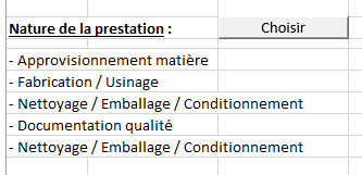

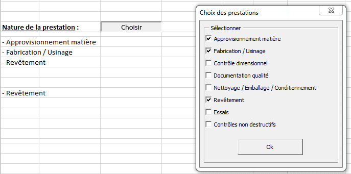

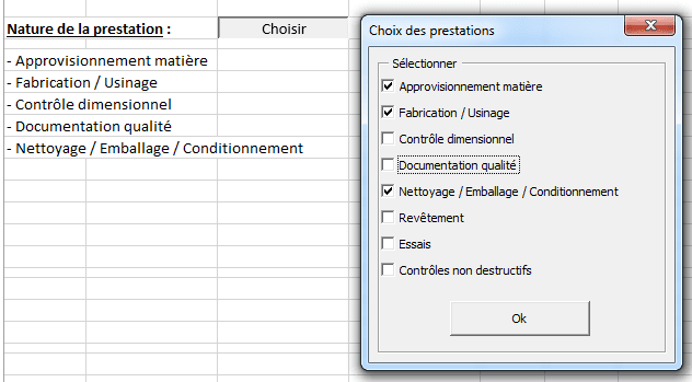

Je reviens car je n'ai pas résolu mon problème finalement....
Je viens de m’apercevoir que mes intitulés ce rajoute bien les uns sous les autres mais si je coche 5 cases puis que je coche 3 cases, les cases cochés précédemment restes affichées... Voir images dans ordre chrono :
1/Première sélection je clique sur "Choisir" puis je coche les cases voulu (Je clique sur "Ok" pour valider l'affichage) :
2/Je re-clique sur "Choisir" puis je coche et décoche les cases voulu (Je clique sur "Ok" pour valider l'affichage) :
3/ Voilà ce que j'obtient :
Je ne devrais avoir que 3 intitulés... Les deux derniers sont restés de la sélection précédente...
