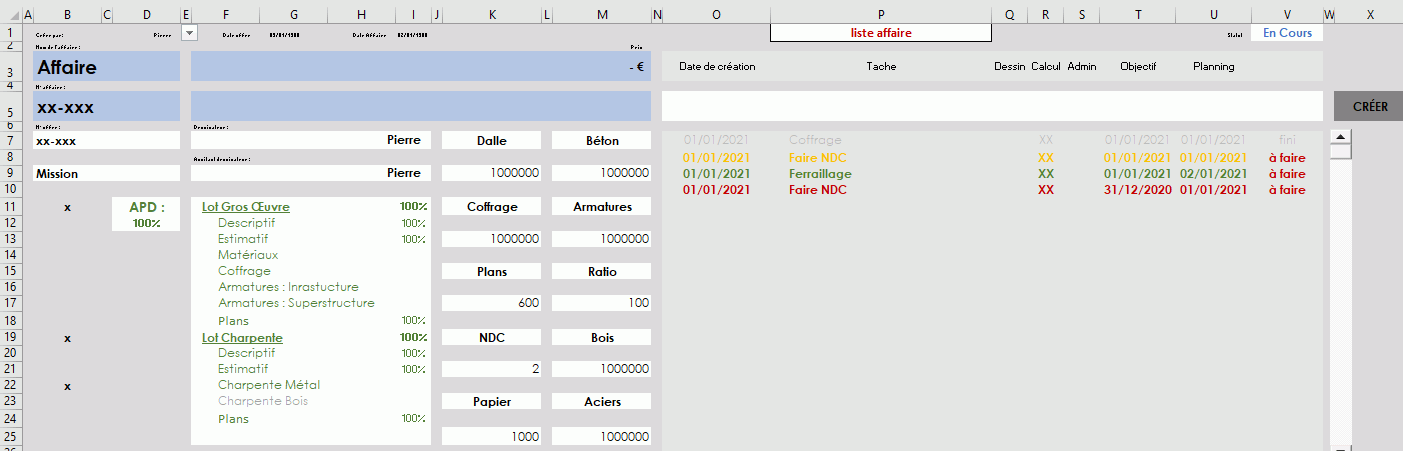

  • lorsque l'offre est validée avec une macro je créer le dossier de l'affaire qui comporte des sous-dossier avec des WORD et des EXCEL de base pour la réalisation des missions ainsi qu'un EXCEL "Fiche Projet" qui aura un rôle important car je souhaiterais qu'il me permette d'informer les différents intervenants internes des missions à réaliser, de récupérer des données général du projet dans les différents fichiers sources éditer pour le projet, la gestion du planning projet , faciliter l'accès aux fichiers sources avec des liens et enfin servir de base de donnée pour différent fichiers de synthèse (donnée projet, planning général, avencement....) image

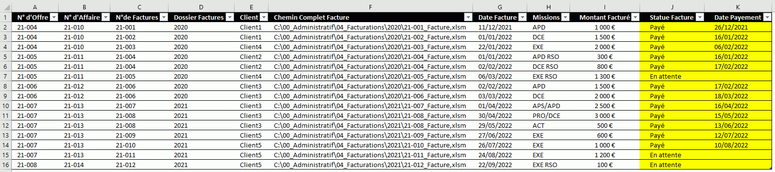

  • Le fichier "liste affaire" idem "Liste offre" image
  • Pour le dossier facture même principe que pour les offres

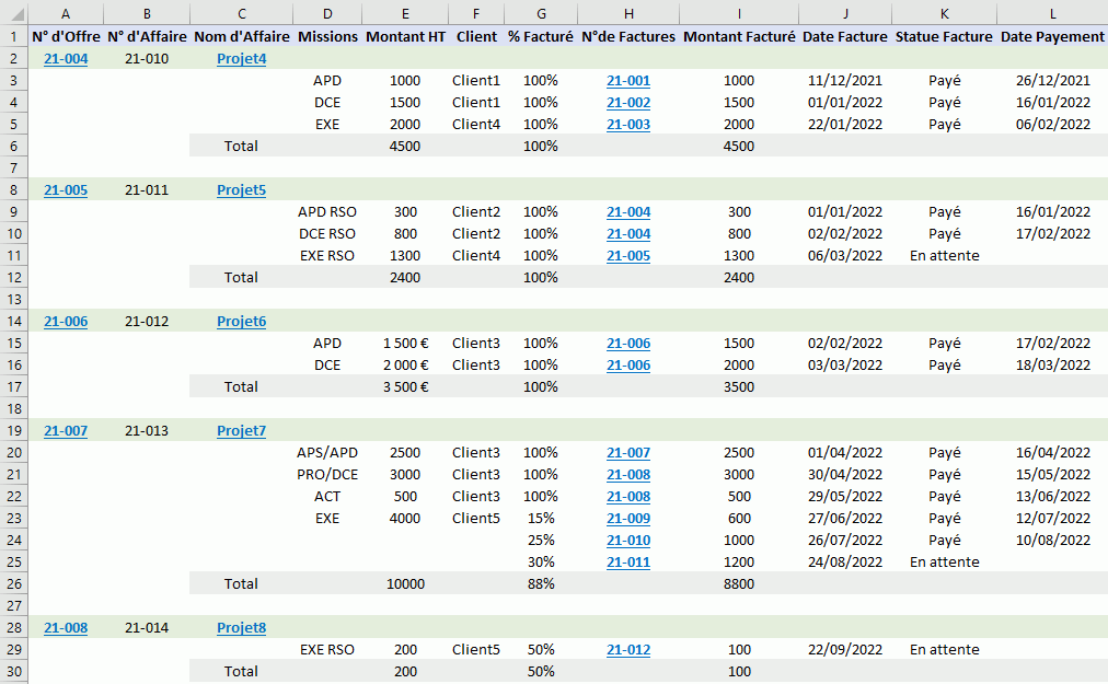

  • image

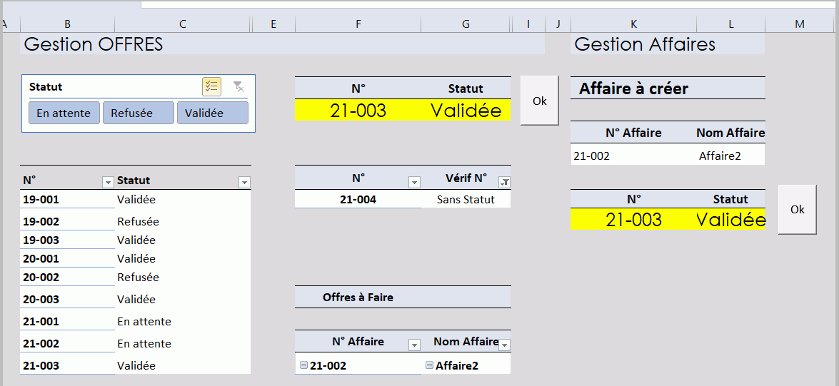

  • Pour le fichier de synthèse j'avais dans l'idée d'avoir un tableau croisé dynamique qui synthétise les 4 tableaux de données (avec des liens vers les fichiers sources) ainsi qu'un formulaire me permettant de renseigner les colonnes en jaune car je n'ai pas ces données à la création des fichiers sources si dessous une ébauche des deux. image image
