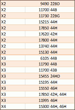

J'aimerai déjà effectuer un tri afin de supprimer les doublons de la colonne B en conservant les différentes valeurs de la colonne C sans doublons à l'aide d'un bouton "Tri Plan N" par exemple
Exemple, ligne 17 à 19 devrait me retourner :X31785044H,42Hen colonne J,K,L par exemple
J'aurai besoin de ces données plus tard…
J'arrive à trier sur deux colonnes mais cela se complique pour concaténer la 3eme

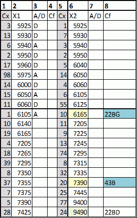

Ensuite,je souhaiterai créer un bouton pour comparer chaque cellule Xy (X2, X3, X4, Xy, X11, X12) de "Plan N" avec les cellules de sa colonne correspondante dans l'onglet "Référence" mais uniquement sur la colonne B
Si les deux valeurs sont identiques, alors on passe en vert la cellule dans l'onglet "Référence"
et dans l'onglet "Plan N"
Dans le même temps, la cellule de la colonne C de "Plan N" correspondante sera également copiée dans "Référence" dans sa cellule correspondante colonne Cf (colonne D, H, … jusqu’à AV de l'onglet "Référence")
Normalement toute les cellules B de "Plan N" devrait être verte
Idem avec "Plan N+1", sauf qu'on colorie la cellule en jaune (donc je devrait pouvoir le faire également) SAUF si la cellule est déjà en vert.
Dans ce cas, on passe la cellule en bleu et on ajoute la valeur de la cellule C correspondante dans Cf, sauf si déjà existant…

Hello,
Voici déjà pour la première partie (tri) , le reste j'ai pas compris

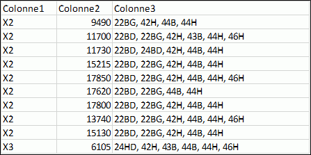

Si tu tiens aux formules, sur 365 ceci suffit pour un plan avec la source mise sous forme de tableau nommé Plan_N pour le premier :
en E2
=UNIQUE(Plan_N[[Colonne1]:[Colonne2]])
en G2
=JOINDRE.TEXTE(", ";;TRIER(UNIQUE(FILTRE(Plan_N[Colonne3];(Plan_N[Colonne1]=E2)*(Plan_N[Colonne2]=F2);""))))
