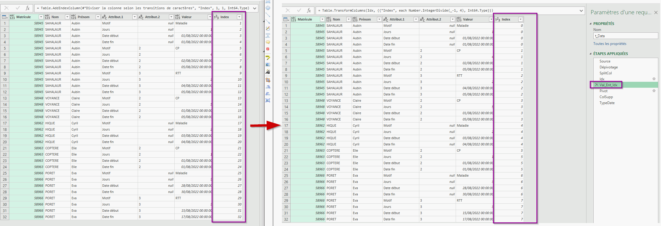

Je suis en train de reprendre tes étapes. Comment es tu passé de la colonne index à Val-Ent-idx s'il te plait? J'ai trouvé les autres mais là je n'y arrive pas.

J'ai trouvé tu as fais standard / diviser par un entier et tu as changé le code en (-1,4)

Après sélection de la colonne Index, en mode transformation, j'ai divisé cette colonne par 4.
A ce stade le code est le suivant :
Toutefois, ce résultat n'est pas satisfaisant car le 4ème élément du "paquet" change d'indice.
Il faut donc corriger manuellement, dans la barre de formule (ou via l'éditeur avancé) afin d'obtenir :
