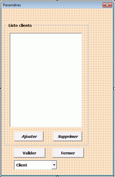

Je souhaiterai avoir vos avis et retours d'expérience sur la façon dont organiser au mieux une macro de gestion de données.
Je vous mets en PJ mon fichier épuré.
Dans l'idée, j'ai créé une base de données avec plusieurs listes sur ma feuille "DONNEES" (clients, machines, opérateurs, et bien d'autres...).
Cette base de données est utilisée sur d'autres classeurs.
Lorsque j'accès à mon UserForm "UF_Parametres", mes ListBox se mettent à jour.
Puis, via les boutons "Ajouter" ou "Supprimer", je peux modifier mes listes, et ainsi modifier ma base de données.
_-_-_-_-_
Comme vous pouvez le voir dans ma macro, j'ai défini des variables Clients/Machines/Opérateurs

Ma question :
Si je veux faire la même chose pour les machines, est-ce qu'il vaut mieux copier/coller les 2 procédures (en modifiant les variables iCli --> iMac, iCliMax --> iMacMax, etc... Ainsi que les textes des Msgbox) ? C'est-à-dire recopier autant de fois le code, que j'ai de liste à traiter ?
Ou alors, serait-ce plus "intelligent" de faire un module en écrivant une seule fois ces 2 procédures, mais en paramétrant encore plus de variables ?
_-_-_-_-_
J'étais parti pour tout recopier. un peu fastidieux, certes, mais plus simple.
Mais pour éviter d'avoir 15 000 lignes de code, je sais que je peux optimiser tout ça. MAIS ça implique de faire des ajustements...
Par exemple, rien que pour les Msgbox, cela veut dire que je devrai créer de nouvelles variables pour que le texte affiché soit cohérent.

Private Sub ComboBox1_Change()
FrClients.Caption = ComboBox1.Value
LB_Clients === liste de FrClients.Caption
If MsgBox("Voulez-vous vraiment supprimer """ _ & LB_Clients.Value & """ de la liste des " & FrClients.Caption & "?", vbYesNo, "Confirmation suppression") = vbYes Then
ComboBox1.AddItem "Client" 'ListIndex = 0
ComboBox1.AddItem "Machine"
01

Pour optimiser votre code et le rendre le plus invariant possible, commencez par utiliser des plages nommées et bornées.
1- dans votre feuille Données, nommez via le Gestionnaire de noms (menu Formule), vos 3 listes avec un bornage dynamique : client, machine, opérateur
2- dans votre formulaire, ne garder qu'une seule ListBox et ajouter une Combobox permettant de sélectionner la liste à modifier
ci-joint exemple avec simplification de votre code

@AMIR, @eriiic,
En soit, il y'a que moi qui touchera au code. Donc tant que je le comprends, aussi complexe soit-il, je comprends bien qu'il faut que j'optimise le plus possible.
Merci pour vos exemples !

C'était pourtant évident, mais j'ai pas eu le réflexe de tout combiner. Le code est tout de suite beaucoup plus court, et SURTOUT réutilisable pour toutes les listes similaires de ma feuille Données.
