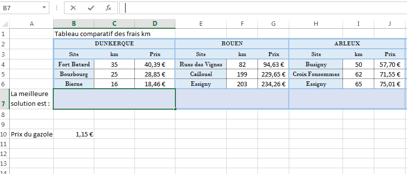

Mon tableau porte sur les frais kilométrique d'un village à un autre. La première colonne fusionné sur étant le nom d'un village et les villages destinataires.
Voici l'explication du tableau et ma requête : j'aimerai que la cellule de résultat (B6) affiche le nom du village (colonne A) qui revient moins cher en prix du gazole (colonne C avec prix en euros).
A / B / C
1 / DUNKERQUE
2 / KM / PRIX
3 Fort batard / 35 / 40.39€
4 Bourbong / 25 / 28.85€
5 Bierne / 16 / 18.46€
6 Resultat = (FORMULE)
= index(colonne des villes);equiv(min(si(colonnedes prix<>"";colonnedesprix;"");colonne des prix;0))

MERCI BEAUCOUP mais je voudrais qu'il affiche aussi le montant es-ce possible?
Sinon cela me va très bien!
J'ai passer toute l'aprem d'hier a essayer avec PETITE.VALEUR, MIN etc...
ENCORE MERCI !
Voilà le tableau en question.
Notons que le prix est calculé avec une formule simple =SOMME($B$10*C4) par exemple

Mais ce que je demande c'est mettre le village ET le prix dans la même formule (histoire de bien faire bavé les examinateurs)
Avec Excel ... on peut tout faire ...
Est-ce-que c'est bien çà ...???
21test-narcisse.xlsx (9.06 Ko)
