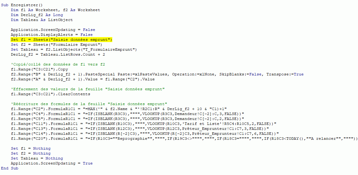

merci pour ce retour, ça fonctionne sur le fichier envoyé, mais lorsque je copie dans mon fichier j'ai un message en cliquant sur enregistrer "erreur d'exécution 9" l'indice n'appartient pas à la sélection : Set f1 = Sheets("Saisie données emprunt")
Un grand merci par avance
erreur sur bouton enregistrer
Vérifiez le nom de vos feuilles : ils doivent correspondre EXACTEMENT (majuscules/minuscules/accents/espaces...) à ceux indiqués dans le code, ici Saisie données emprunt. Si votre feuille a un nom un peu différent, copiez/collez le dans les guillemets du code surligné en jaune de façon à avoir une équivalence parfaite. Ensuite relancez la macro.
Bonjour Saboh et merci pour ce retour, non malheureusement ce n'est pas ça.c'est la bonne orthographe et j'ai aussi fait un copié des feuilles des fichiers.
Ah, étrange… C'est pourtant ce qu'indique l'erreur.
Essayez
Set f1 = ThisWorkbook.Worksheets("Saisie données emprunt")
Si cela ne fonctionne pas, je vous laisse voir avec Arturo qui a écrit la macro.

Peut-être que le nom de la feuille du fichier réel contient un espace à la fin soit "Saisie données emprunt ", cas très fréquent, en apparence le nom semble correct mais le nombre de caractères n'est pas le même;
remplacez ceci:
Set f2 = Sheets("Formulaire Emprunt")
par cela:
Set f1 = Trim(Sheets("Saisie données emprunt"))
Set f2 = Trim(Sheets("Formulaire Emprunt"))

Si je reprends votre réponse de mercredi à 13h54, le nom de la feuille ne correspond pas.
Sur le fichier réel, faites un double-clic sur l'onglet de la feuille en question, n'y a t-il pas un espace en trop à la fin ou au début du nom de la feuille?
Bonjour Arturo,
effectivement le problème était bien là, merci à vous 2 pour votre vigilance.
