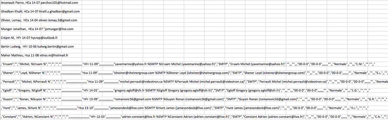

Je souhaite extraire pour chaque ligne uniquement l'adresse e-mail.
Mes lignes peuvent etre structurées de deux facons :
Structure 1 :
Maher Mathieu, Hca 11-08 vitres.m@hotmail.fr
Structure 2 :
,"Eruam","","Michel, %Eruam %","","","","",,,,,,,,,,,,,,,,,,,,,,,,"HFr 11-09",,,,,,,,,,,,,,,,,"yavemarine@yahoo.fr %SMTP %Eruam Michel (yavemarine@yahoo.fr)","SMTP","Eruam Michel (yavemarine@yahoo.fr)","",,,"",,,"00-0-0","00-0-0",,,,,,,"",,"Normale",,"",,,"E.M.",,"","",,"
N'étant pas du tout familier avec Excel, est ce que quelqu'un pourrait me partager sa science ?

Salut Mizar,
Merci pour ta réponse, je vais essayer d'être un peu plus clair.
Voici à quoi ressemble mon fichier en PJ. Je voudrais extraire de ces lignes, uniquement l'adresse mail contenue dans chacune d'elles.
Si possible, je souhaiterais fonctionner par EXCEL plutot que VBA.
Merci à vous.
capture d e cran 2016 12 20 a 10 55 57
