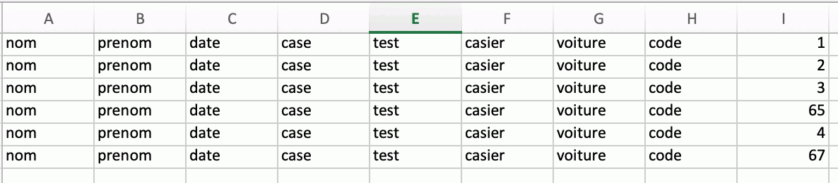

Tu sais comment après avoir lancé la macro, effacer les lignes qui comportent plusieurs valeurs numériques ? A savoir les lignes 1 et 5.
En gros je voudrais garder les nouvelles lignes ajoutées sans avoir celles d'origines.
Cela donnerait ça après coup :
