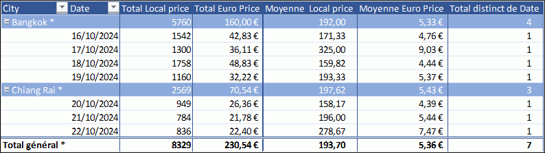

On peut aussi utiliser PowerPivot sans passer par PowerQuery pou obtenir le nombre de dates distinctes qui lui n'est pas dispo en TCD classique (la moyenne l'est sans PB)
Tu avais déjà basculé tes données dans PowerPivot...
9asia-tour-pwpt.xlsm (179.26 Ko)
On peut faire un ou 2 TCD si tu ne veut pas le détail

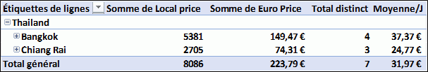

Voici le nouveau fichier. J'aimerais obtenir le résultat de ce calcul "=total dépensé par ville / nombre jour", comme dans les cases que j'ai mises en fond vert.
Encore merci par avance.
9asia-tour.xlsm (195.33 Ko)
RE

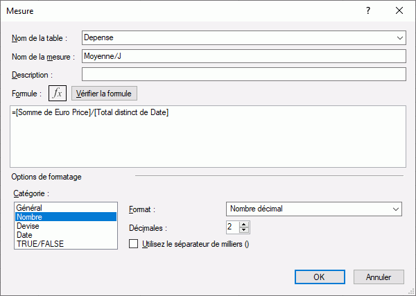

Il suffit d'ajouter une mesure au TCD (onglet PowerPivot)
