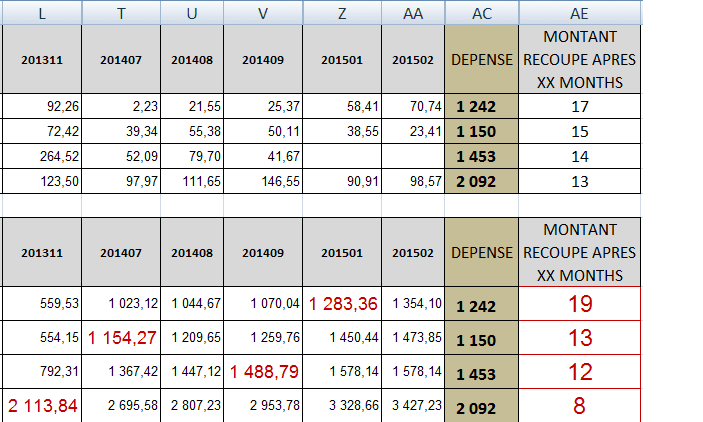

j'aimerai calculer le nombre de cellules (qui contiennent des chiffres évidemment) ayant été nécessaires pour atteindre une somme particulière.
J'ai donc une plage de donnée qui présente un chiffre d'affaire par mois.
J'ai une valeur qui représente une dépense.
J'aimerai savoir combien de mois a t-il fallu afin que la somme des chiffres d'affaire permette de recouper la dépense?
J'ai utiliser la fonction Moyenne mais ce n'est pas vraiment ça dont j'ai besoin. J'aimerai avoir le nb de mois exact jusqu'à atteindre la dépense.
En pièce jointe le fichier.

Avec une ligne supplémentaire pour cumuler les CA .
=EQUIV(RECHERCHEH(W2;B3:U3;VRAI);B3:U3;0)+1
Avec le nb de mois !
FINDRH
101recoup-dep-rec.xlsx (15.76 Ko)

C'est exactement ça à un détail prêt. Les chiffres d'affaire à 0 précédent le 1er mois ou commence le 1er chiffre d'affaire ne compte pas car cela signifie que le produit n'était pas commercialisé avant cette date.
Donc le résultat du mois est parfait mais le nombre de mois nécessaire est partiellement incorrect puisqu'il prend en compte les mois où le produit n'était pas commercialisé.

Ma formule donne les mêmes résultats que FINDRH.
Il suffisait d'adapter la formule proposée en feuil 1 sur la feuil 2 :
=EQUIV(RECHERCHEH(AC8;$B8:$AA8;VRAI);$B8:$AA8;0)+1

Tous les chemins mènent au résultat.... même les plus tordus ! Il y a surement une formule bien plus compliquée que la mienne et celle de Gmb, une bien syntaxée qui fait le tout en une fois, mais ça dépasse mes compétences...
Le nb de mois est corrigé du nb de cellules nulles dans la zone cumulée..... y compris celles comprises entre deux mois à rentrée
Si tu préfères te baser sur les données mensuelles il suffit de modifier la zone d'impact de nb.si()
