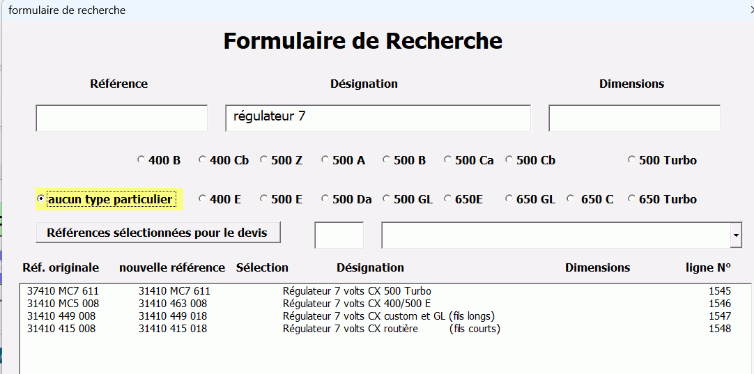

Dans le formulaire de recherche, j'ai des boutons pour n'afficher que les modèles de motos auxquelles correspondent les pièces.
Dans l'exemple suivant, je voudrais que quand je sélectionne la " 650E " que la ligne qui correspond au 400 / 500 E ne s'affiche pas.

Dans mon code pour le bouton " 650 E ", cela sélectionne la colonnes AH qui contient les " cyl_650 " ET la colonne BE pour les " typ_E ", car malheureusement pour moi, les 500 GL et 650 C ont ce régulateur.
Dans le formulaire " RechercherHonda
" , le code pour ce bouton est le suivant :
