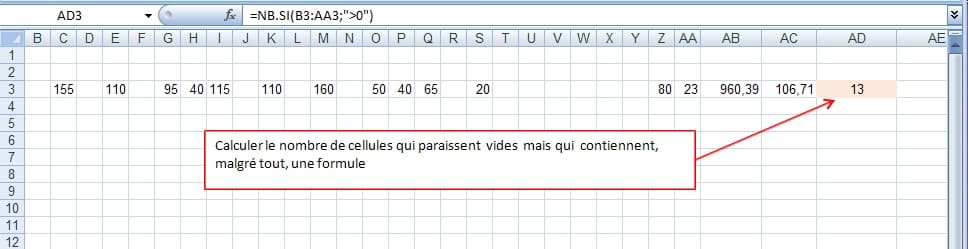

J'ai trouvé !
La solution:
nb si
Encore merci à tous.
