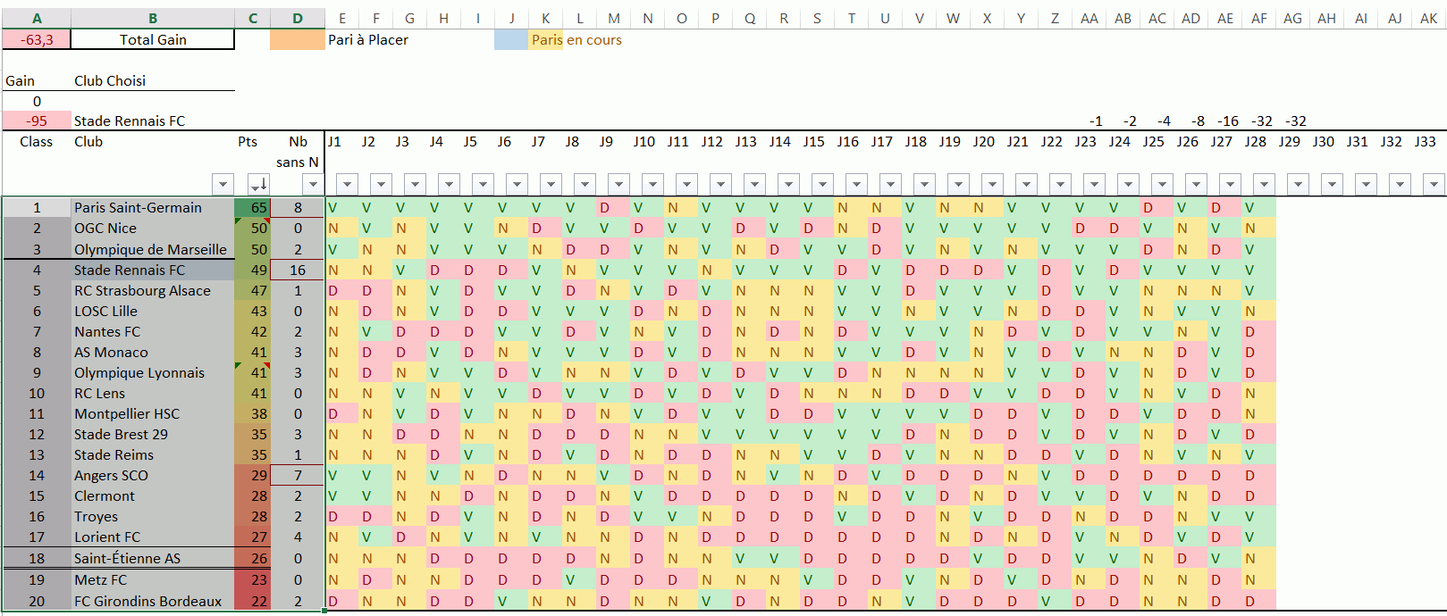

J'aimerais avoir de l'aide pour creer une macro (ou une formule) concernant la colonne D (voir ci dessous), j'aimerais automatiser cette colonne => l'idée est de calculer le nb de D et V apres le N le plus à droite
et j'aimerais avoir sur une autre feuille, l'ensemble des données en colonnes D qui sont supérieur ou égal à 7

En attendant pour la première question, je vous propose une fonction personnalisée.
Dans la première cellule de la colonne, saisissez cette formule =CptBV(AF6) , AF6 = la dernière cellule de la ligne 6 si la première ligne est la 6ème du tableau, puis tirez vers le bas.
et dans un module standard, copiez ce code

Pour la 2ème question, déposez un fichier similaire sans données confidentielles.
Cdlt
Merci pour cette premiere reponse
Mon fichier est trop lourd pour être déposer
une dizaine de lignes suffit
16classeur1.xlsx (15.93 Ko)
voici un extract du fichier
Voilà, cela correspond-il à vos attentes?
Cdlt
Oui nickel,
Merci, beaucoup
