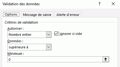

Tu peux dans ce cas programmer une validation des données. Je ne pourrai pas mieux te l'expliquer que Microsoft ICI.
Sélectionnes la colonne où tu souhaites appliquer la validation des données.
=> onglet "Données" du ruban => "Validation des données".
Dans la fenêtre qui s'ouvre, sous l’onglet "Options", choisis "Nombre entier" dans le menu déroulant.
Dans le menu déroulant "Données", sélectionnes "supérieur à" (ou ce que tu veux).
Dans le champ "Minimum", inscrit 0 (ou ce que tu veux).

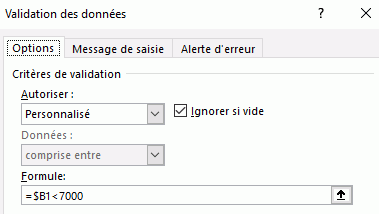

RE,
Un essai en colonne F et H :
En colonne G et I :
ça fonctionne très bien comme ça, je te remercie!!!
