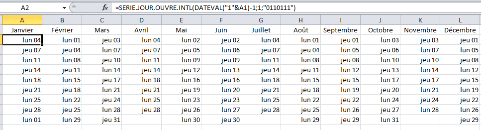

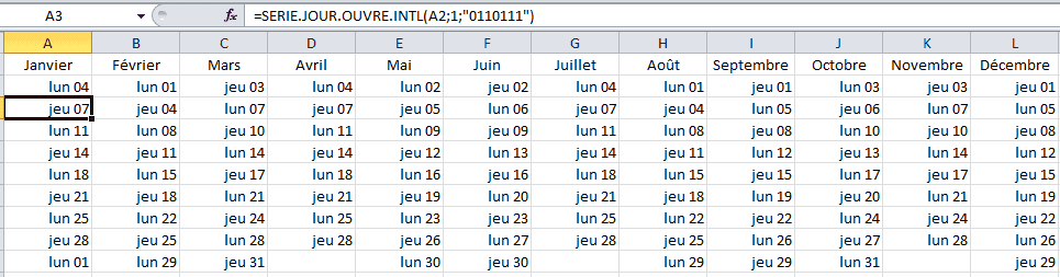

En utilisant la fonction SERIE.JOUR.OUVRE.INTL
Ligne 1 : les noms de mois
Ligne 2 : =SERIE.JOUR.OUVRE.INTL(DATEVAL("1"&A1)-1;1;"0110111")
Ligne 3 (et suivantes) : =SERIE.JOUR.OUVRE.INTL(A2;1;"0110111")
