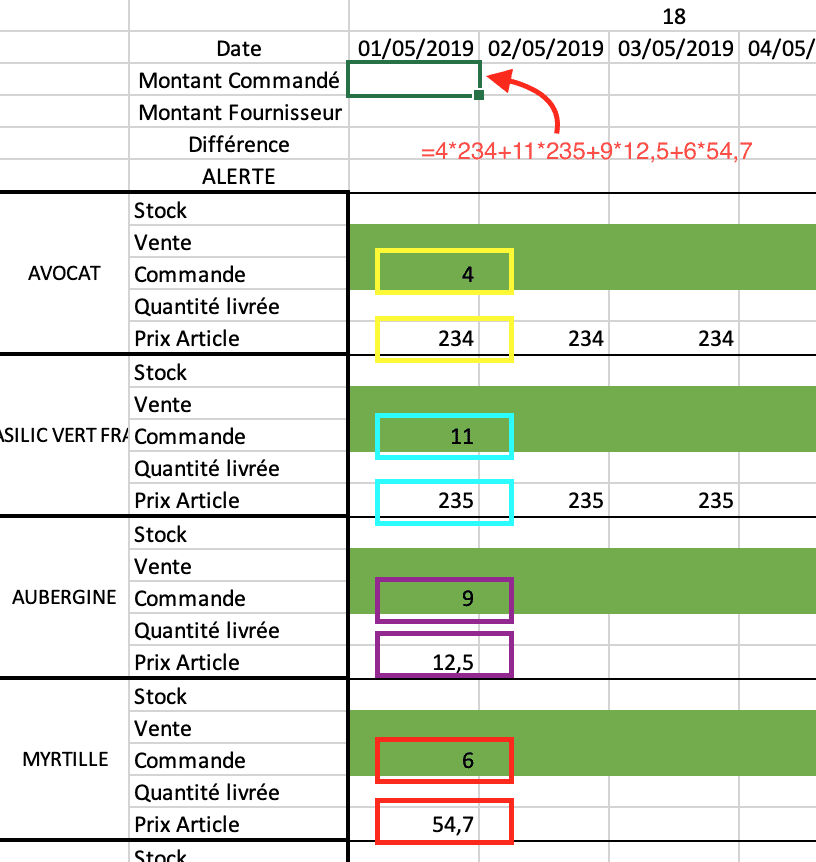

Alors je vous explique... j'ai une feuille avec une colonne par jour... dans chacun de ces jours... j'ai en ligne des articles...
Chaque article est en fait une fusion de 5 cellules avec 5 propriété : stock, vente, commande, qté livrée, prix.
Mon problème est le suivant je voudrais que pour mes X articles... X étant variable... j'obtienne le montant de ma commande, c'est à dire la ligne commande de mon article * le prix de l'article 1 + commande de article 2 * prix article 2 etc...
Il est évident que je peux taper la ligne à la main... mais dans mon idée je voudrais que ce soit dynamique
Voici une image de mon soucis avec le fichier exemple en dessous...
capture d cran 2019 04 29 20 50 17
18exemple.xlsx (13.58 Ko)
J'ai essayé avec un sommeprod... mais il faut deux colonnes... donc j'ai fait deux filtres matrice avec des formules type
=(($G$23:$G$37="Commande")*$H23:$H37)
Apres je me suis dis qu'avec des décaler et des sommes ..je pouvais m'en sortir mais je n'y arrive pas.
Ps la fusion de cellule pour l'article est obligatoire....
Merci pour votre aide... si ce n'est pas clair ... n'hésitez pas
L'organisation des données n'est pas optimale, mais :
=SOMMEPROD(--($B$9:$B$59="Commande");C$9:C$59;C$11:C$61)
A noter le décalage de 2 lignes de la dernière matrice.
