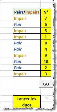

Multiplication chiffre pairs/impairsLe 15/12/2020 à 10:25ppatron28Membre habituéMessages51Excel2016FRInscrit02/07/2020EmploiBanque BonjourDans le fichier excel en pièce jointe, j'aimerai sur base d'un tableau de 10 chiffres ( pairs/impairs colonne C ), trouvertoutes les combinaisons des chiffres pairs/pairs, impairs/impairs et pairs/impairs sans doublons.Exemples comme dans le fichiers.Dans le tableau colonne C le nombre de chiffre pairs et Impairs peut varier. un petit bouton pour lancer la macro serait intéressant.Je dois me lancer dans une macro sans doute mais je bloque.Merci pour votre aidePatron. 27pairsimpairs.xlsx (10.33 Ko) Le 15/12/2020 à 11:29Andre13Membre impliquéMessages2'417Excel2019Inscrit13/07/2017EmploiFormateur, animateur,tech.informatiqueBonjour toutes et tous@Patron28un début de réponsesi cela peut vous aider (clic bouton GO) et regarder la macroaprès, il est faisable de faire la même chose dans votre tableauNOTE: code pris sur ce forum merci au concepteur de ce codecontenu: 2 mfc (mise en forme conditionnelle)le code vba pour le tirage aléatoire sans doublon avec le bouton de commande Goci-joint: 23pairsimpairs-test001.xlsm (26.05 Ko) crdlt,AndréLe 15/12/2020 à 13:00h h2so4ModérateurMessages14'226Fichiers5Excel365 EN Windows 10Tél.10'688Inscrit16/06/2013Bonjour,une autre proposition, je n'ai pas compris la même chose qu'Andre13. 32pairsimpairs.xlsm (19.78 Ko) Le 15/12/2020 à 14:46ppatron28Membre habituéMessages51Excel2016FRInscrit02/07/2020EmploiBanque Bonjour Andre13, bonjour h2so4Merci pour vos réponses et le temps que vous avez consacré à cela.Des deux solutions, c'est celle de h2so4 qui ce rapproche le plus à la demande.Merci encore a vous deux.Patron28Rechercher des sujets similaires à "multiplication chiffre pairs impairs"ForumsExcel - VBAMultiplication chiffre pairs/impairs
