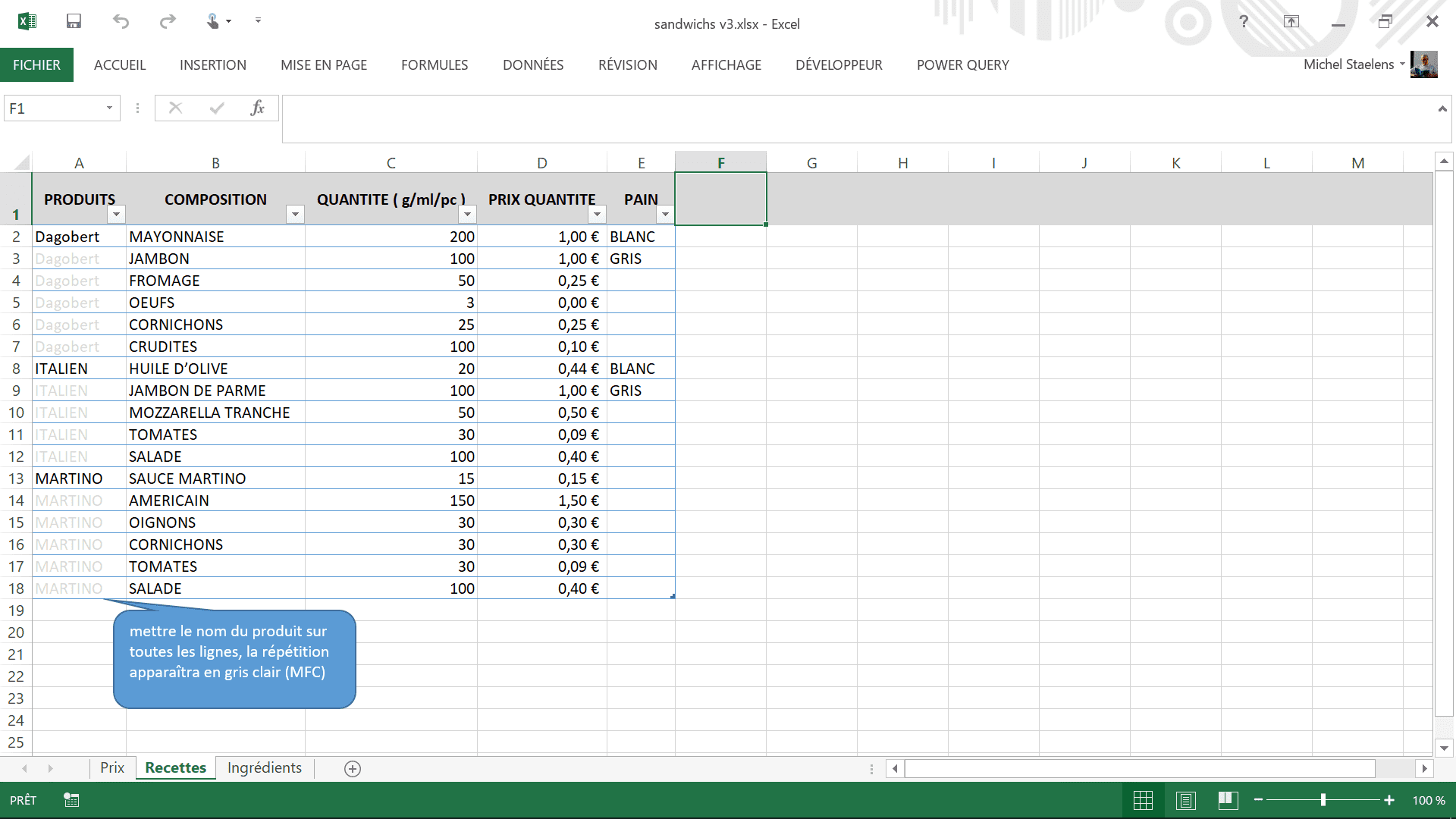

Je suis en train de faire l'analyse du coût de revient de mes sandwichs, pour ce faire, j'ai créé un tableau excel qui ressemble à celui-ci sauf qu'il y a plus de 90 recettes différentes (Il n'y en a que 3 dans le tableau ci-dessous : Dago, Italien, Martino).
Comment faire pour calculer le coût de revient de chaque recette sans devoir encoder manuellement toutes les formules des colonnes F, G, H et I? Sachant que chaque recettes à un nombre différents d'ingrédients (6 ingrédients pour les Dago, 5 pour le Martino, ... )

une première proposition (que je vais sans doute améliorer ...)
15sandwichs.xlsx (13.86 Ko)
un essai :pret pour +de 400lignes
22filam.xlsx (29.94 Ko)
Une autre version plus complète

une autre, sans aucune formule, juste un TCD

je me suis fait violence, j'ai réussi par TCD et champs calculés
20sandwichs-v3.xlsx (18.77 Ko)

ok mais il faut toujours boucher les trous en Col A ,le mieux est en automatique en douceur sans douleur

avec le TCD tout automatique et les *3 et *1,2 pour la TVA
pas de champ calculé (Microsoft n'a rien fait de bien avec ce langage, et le laisse mourir. au profit de DAX, bien plus puissant)
on reparlera de DAX un autre jour.
voici le fichier
juste des *
aucune autre formule

ok mais comment bouches tu les trous en colonne A?
@Tulipe Je n'arrive pas à réutiliser tes formule dans mon tableau. Tes formules sont entourées de crochets, quand je clics pour la modifier, les crochets disparaissent. Voici le résultat quand je fais dans ton fichier: double clique sur A3 > Enter (les crochets disparaissent) > Étendre vers le bas

tu te mets sur la 1ere cel (A3, je crois )
1)tu mets le | à la dernière ) de la formule comme si tu voulais rajouter qque chose
2)tu appuies sur les 3 touches Ctrl Maj (une des 2grosses fleches) Entrée en meme temps
les { } se mettent automatiquement
3) tu dupliques (tirer vers le bas ) sur un nb de lignes que tu jujeras nesséçaire
4) eventuellement tu peux masquer la colonne pour "faire beau"

mais dans ce cas, je t'avais aussi préparé en version v2 une solution tulipenne de la plus belle espèce
https://forum.excel-pratique.com/viewtopic.php?p=676096#p676096
=SI(SOMME(1/NB.SI(Tableau1[PRODUITS];Tableau1[PRODUITS]))>=LIGNES(Tableau1[[#En-têtes];[PRODUITS]]:A1);INDEX(A:A;MIN(SI(Tableau1[PRODUITS]<>"";SI(NB.SI(G$1:G1;Tableau1[PRODUITS])=0;LIGNE(Tableau1[PRODUITS]);LIGNES(Tableau1[PRODUITS])+LIGNE(Tableau1[PRODUITS])))));"")
A toutes fins utiles (et toujours sans TCD ... mais tu y viendras !) j'ai remis à jour la version v2 au style tulipien car les fonction,s matricielles en font pas toujours bon ménage avec les tableaux ...

Énorme merci, ça semble fonctionner nickel
