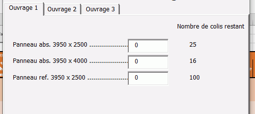

Après de nombreuses recherche je me tourne vers vous.
J'ai une mulitpage avec un nombre X d'onglets que je détermine dans mon Userform_Initialize.
J'aimerais pouvoir passer d'un onglets à l'autre en cliquant sur les onglets.
Une idée ?
J'ai réussi à faire ce code qui marche une fois mais après il y a une erreur quand je relance l'userform :
Private Sub MultiPage1_Change()
For i = 0 To Me.MultiPage1.Count - 1
If Me.MultiPage1.SelectedItem(i) = True Then
Me.MultiPage1.Value = 1
Merci d'avance

Il s'agissait de passer d'un onglet à l'autre dans ma multipage. comme ici :
Oui c'est vrai que je n'ai pas forcé sur le post désolé.
Oui j'ai réussi finalement avec le code suivant :
Le code n'est pas parfait car il faut cliquer plusieurs fois parfois.

pas trop compris. quel est le but poursuivi avec le multipage change ?

Après reste à savoir ce que vous voulez faire avec le Multipage1_Change (je l'ai désactivé)
le Multipage_change permet de changer d'onglets dès que je clique sur un des onglets que je souhaite
le nombre d'ouvrage est forcément supérieur à 2 ou égale à 2 mais pas en dessous. Donc je ne voyais pas utile de faire ce que tu m'as proposé mais j'admet que ça fait vraiment plus propre et claire.
Cela ne sert à rien de créer des lignes et des boucles inutilement quand cela peut se faire avec une seule.
Changer d'onglets ??? . Ce code sert seulement si on a des actions particulières à faire. Genre ajouter les infos de la page dans les feuilles.
Comme c'est actuellement cela ne sert pas. Là vous pouvez le désactiver.
Le click sur les onglets ne pose plus de problème
Oui c'est sur que ca prend du temps et de la place pour rien
Ah ok je pensais qu'il fallait un code pour passer d'une page à l'autre
Non du tout. Cela sert uniquement si vous voulez envoyer des infos de la page active dans les feuilles.
D'accord, merci pour les infos !
