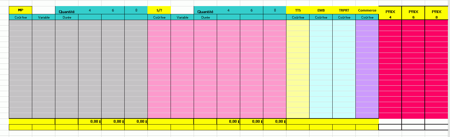

Merci pour votre réponse et votre macro qui fonctionne très bien, pour la partie 1 je comprends ne pas être très clair et j'en suis désolé, je souhaite garder la msg box associée au bouton "+", et justement utilisé les informations du nombre de quantités pour les ajouter au menu des cellules jaunes, je m'explique par exemple si j'indique dans mon bouton + que le nb de quantité souhaité est 3 avec comme quantité 1 : 4, quantité 2 : 6 et quantité 3 : 8, je souhaite que chaque quantité soit ajouté directement aux tableaux comme sur la photo ci-dessous.
J'espère avoir été plus compris, bonne journée à vous :)

J'ajoute des quantités en d, e, f pour montrer que mes quantités choisie mais ces cellules ne sont pas importante si on peut mettre les quantités direct dans le tableau comme sur ma capture précédente.
Deuxième réponse je peux décider de rajouter des quantités si jamais oui donc je pourrais possiblement en ajouter sur les existantes, je ne sais pas si c'est possible.
Etant donné qu'il peut y avoir plus 3 quantités il doit être possible d'avoir autant de colonnes que de quantités, il n'y aura jamais 15 quantités mais il peut y en avoir 6 ou 7.
Merci pour votre temps, bonne fin de journée !
