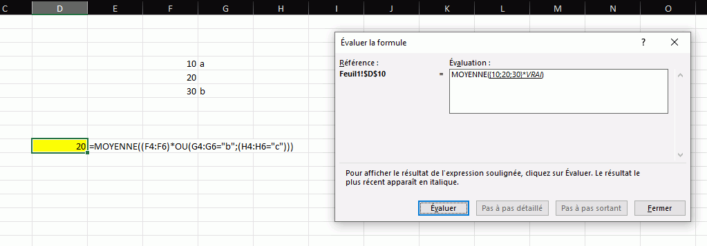

Les fonctions de type xxx.SI ne traitent pas le ou : il faut passer par SOMMEPROD
Moi aussi je croyais ! mais (a1:a3)="toto" te renvoie des "vrai" et vrai ,c'est du texte
vrai +vrai =2 =on s'attend a 1
vrai ou vrai = vrai
tu penses bien que j'ai essayé avant d'ecrire ça que pour ma part, je n'avais jamais vu
D'autant plus que dans la cas que j'evoque, ma formule fonctionne !
Crdlmt
RE
vrai ou vrai = vrai
J'ai bien parlé des fonctions xxxx.SI (donc NB.SI, SOMME.SI etc) et ta formule n'en utilise pas...
Si tu as un exemple avec ces fonctions, je ne demande pas mieux que d'adopter la solution
