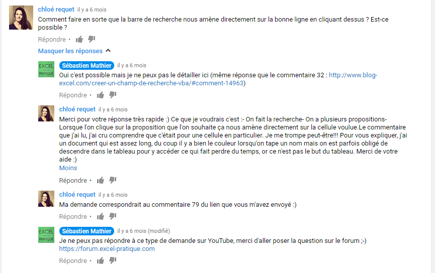

Pour info, c'est la même demande qu'ici :
zlhixwk3twqhhfyk6vfn w
"Ce que je voudrais c'est :- On fait la recherche- On a plusieurs propositions- Lorsque l'on clique sur la proposition que l'on souhaite ça nous amène directement sur la cellule voulue.Le commentaire que j'ai lu, j'ai cru comprendre que c'était pour une cellule en particulier. Je me trompe peut-être!!! Pour vous expliquer, j'ai un document qui est assez long, du coup il y a bien le couleur lorsqu'on tape un nom mais on est parfois obligé de descendre dans le tableau pour y accéder ce qui fait perdre du temps, or ce n'est pas le but du tableau. Merci de votre aide "

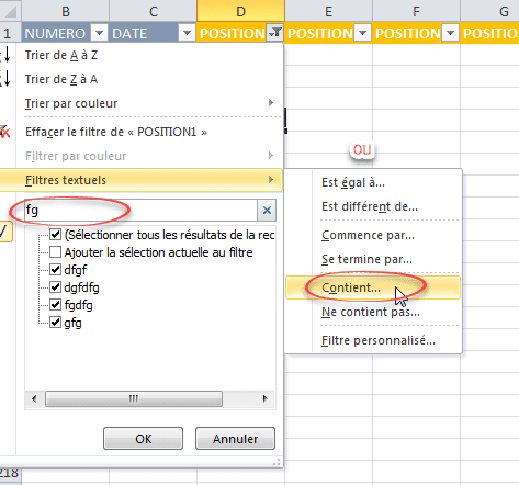

mon avis est qu'il serait plus productif de leur apprendre à utiliser les fonctions de base d'excel. Par exemple celles-ci :
2017 08 05 13 20 00
A quoi bon chercher à refaire ce qu'excel fait déjà très bien ?
On peut saisir une partie directement dans Rechercher, sans aller chercher les filtres textuels, et la liste de choix en-dessous se réduit au fur et à mesure.

tu as juste à mettre un filtre auto (Trier et filtrer / Filtrer') sur ta ligne de titres.
