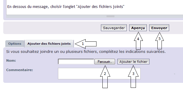

Peut-être, mais ne sachant ni ce que tu désires réaliser, ni ce que tu as déjà essayé, il est difficile de t'en dire plus.
Un fichier modèle pourrait très certainement bien m'éclairer.
Amicalement.
joindre un fichier
