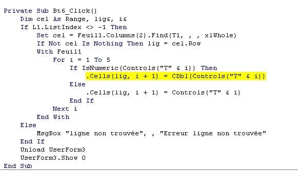

après test, j'ai trouvé deux problèmes :
quand je veux modifier le numéro du chèque, cela me donne :
erreur
les modifs dans les autres cases se passent bien.
deuxième problème : quand je supprime les lignes de décalent en bas, je cherche à vider les lignes sans les supprimer pour garder la structure de la remise.

le premier problème qui n'en est pas un, est normal puisque j'avais pris la colonne du numéro comme base de recherche donc si tu modifies cela ne marche plus je vais modifier autrement.
