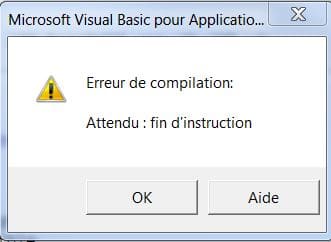

et oui il ya 2 & bien vu h2so4
néanmoins la ligne se met en rouge.
mais j'ai une erreur de compilation
erreur
( c'est le thème du jour , on dirait ! )

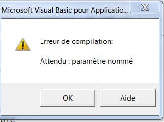

j'ai donc pensé à mettre des , à la place de mes &
et là rebelotte la ligne se met en rouge et j'ai une autre erreur de compilation
erreur
bon je me décourage pas, je continue mes recherches et mes tests
si tu as une idée...
