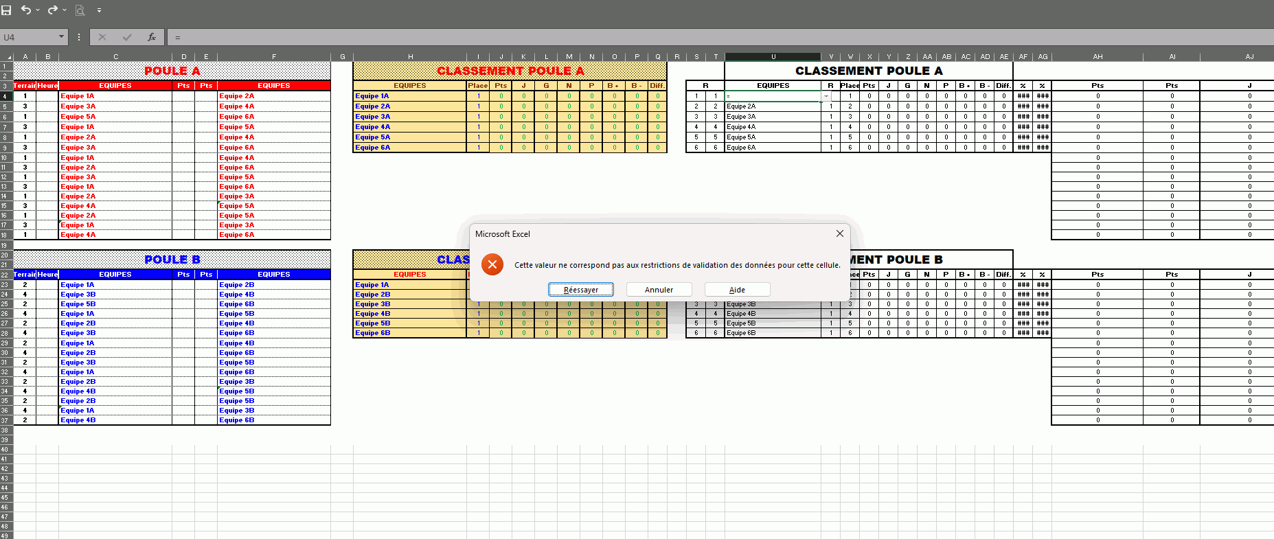

Si je supprime la formule, j'ai un message d'erreur du type "Cette valeur ne correspond pas aux restrictions de validation des données pour cette cellule"

Oui c'est bien cela, mais justement si je supprime cette formule j'ai le message d'erreur qui apparait. Mais j'ai bien la liste déroulante.
Bizarre cela. En principe le message intervient si vous avez une liste déroulante dans la cellule et que vous tapez une info qui ne se trouve pas dans la liste déroulante
exemple : si en U4 vous avez la liste déroulante et qui vous mettez = Equipes!A2, vous recevez le message dont vous parlez mais pas l'inverse. C'est à dire si vous avez une formule et que vous créez une liste déroulante
Oui je ne sais pas pourquoi j'ai ce message d'erreur.
Ben pourquoi vous mettez un signe = dans la rubrique ?
Puisque vous avez une liste déroulante, si vous voulez rajouter une formule, il aller décocher la case dans l'onglet."Alerte d'erreur" dans la fenêtre de la configuration de la liste de validation
Ok très bien je supprime toutes les formules.
