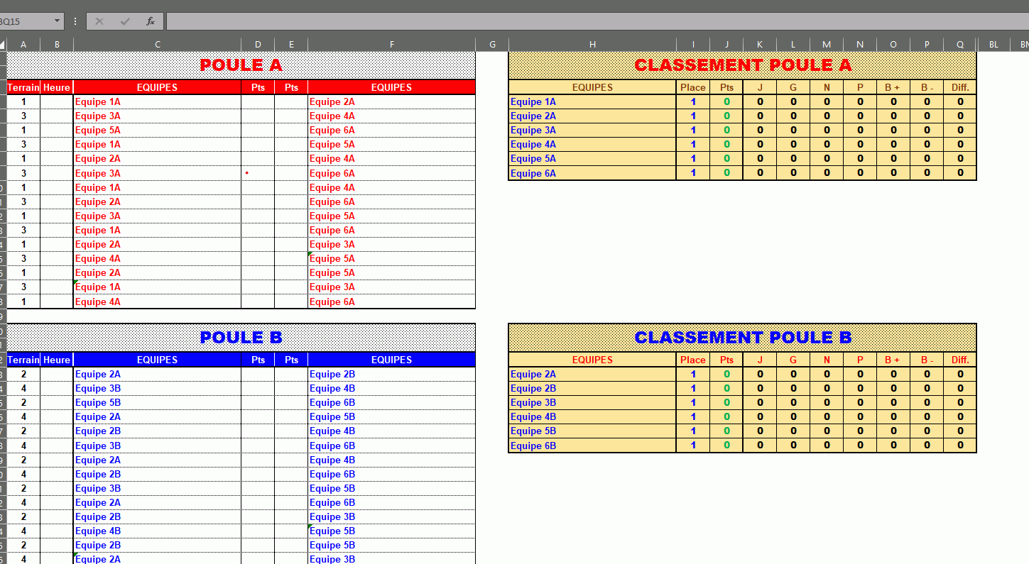

Avez-vous aussi défusionné en colonnes dans le tableau complètement à droite ?
Si oui, je pense que les colonnes N à Q vous renvoie des erreurs. Vous obtenez des ####. Juste ?
Voici ce que j'ai en affichage
Ok mais cela ne réponds pas au premier point au sujet de la défusion.
Je parle des colonnes complètement à droite de votre feuille là où vous avez encore des équipes mentionnées.
Si oui, je vous donne des formules à modifier
