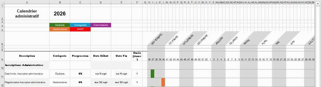

Ci dessous ce à quoi le tableau de mon ami ressemble :
Bien qu'un peu petit à l'impression (comme j'ai une soixantaine de démarches à indiquer) mais tout de même lisible et rentre dans une feuille A3 comme A4
