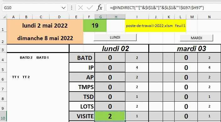

Par contre est ce possible d'appliquer la fonction indirect entre mes deux fichiers ?
Sur le fichier "tableau poste de travail" j'ai ce genre de formule que je dois modifier chaque fois que je change de feuille.
='[POSTE DE TRAVAIL 2022.xlw]Feuil2'!G91:H91
J'ai essayer d'appliquer la fonction indirect mais je n'y arrive pas.
Peux-tu encore m'aider stp.

Bonjour Eric,
oui J'ai vu sur le site de Jacques mais je n'arrive pas à l'adapter à mes besoins.
Je voudrais que lorsque je crée une nouvelle feuille sur les deux fichiers, et que je colle les deux tableaux, les formules s'adaptent automatiquement.
Que Cette formule (qui est sur "tableau poste de travail")
Devienne
j'ai essayer avec indirect mais je ne comprend pas comment le faire.
Peux-tu encore m'aider ?
merci
J'ai pris l'exemple sur la cellule G10 :
=@INDIRECT("'["&$I$1&"]"&$L$1&"'!$G97:$H97")
Attention à la position des ' dans la formule.
Bonjour Eric,
C'est bon cela fonctionne, effectivement j'avais un problème de ' .
Un grand merci pour ton aide tu as assuré.
Bye
