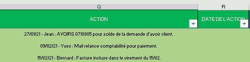

La première cellule qui peut être modifiée est la cellule Q4. Si la cellule est modifiée alors la date du jour est inscrite en R4.
Remarque : L'idée est de faire un Workflow. Chaque fois qu'un élément est ajouté dans la cellule Q4, la date dans R4 doit être la date du jour sinon elle reste sur la date précédente.
Exemple de cellule pour Q4 :
Il faudrait que R4 prennent systématiquement la date de la dernière action que je rentre actuellement à la main. Bien entendu si Q4 est vide alors R4 est vide.
